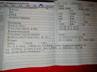

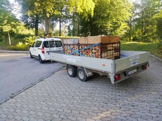

Das passende Gutachten wurde vom Hersteller gleich mitgeliefert. Damit hab ich bei der Zulassungsstelle die Anhängelasterhöhung eintragen lassen. Einzige Einschränkung, dass ich mit so schweren Anhängern (theoretisch) nur 8% Steigung fahren darf.
Das Zuggesamtgewicht ist jetzt bei 3300kg. Die nutze ich auch regelmäßig aus.
