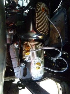

ich wollte eigentlich die Dieselfilterheizung von Nomacon bei meinem Dokker montieren, welche einfach wie eine Manschette über den Dieselfilter gesteckt wird.
Diesel filter heater, Dieselfilterheizung, R
http://nomacon.be/images/diesel-filter-heater-user-manual-pb-100-english.pdf

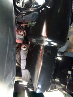

Aber leider ist beim Dokker die Halterung des Dieselfilters, welche auch schon wie eine Manschette gebaut ist, hierfür im Weg.
Deshalb hab ich mir eine eigene Lösung einfallen lassen.

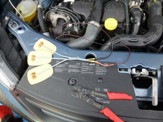

Ich habe 3 Stück selbstklebende Aussenspiegel Heizfolien mit je 12 Watt Leistung auf die Dieselfilterhalterung geklebt.
Flächenheizung für PKW-Außenspiegel selbstklebend 12 V/DC, 12 V/AC 12 W Schutzart IPX4 (L x :cool: 100 mm x 65 mm Thermo im Conrad Online Shop | 189149

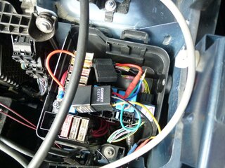

Ein Schalter neben dem Lenkrad geht via "grünen" Kabelchen (https://www.dacianer.de/forum/194856-post3.html) zum Relais im Motorraum-Sicherungskasten und von dort zum Dieselfilter.

Dein Dieselfilter hat bereits eine Vorwärmung, das sind die Kabel, die an der Oberseite des Filters auf deinen ersten beiden Bildern zu sehen sind.
Hier sieht man den eigentlichen Dieselfilter hinter der Schutzhaube, wo du deine Heizung befestigt hast.
Wenn unten am Filter ein Kabelanschluss zu sehen ist, gehört der zum Wassersensor.
Aber wenn er sie schon gekauft hat, die kann man auch hervorragend als günstige Satschüsselheizung verwenden..
Danke Texas,
wieder was gelernt :lol:
Dann bin ich vermutlich der einzige mit einem doppelt beheizten Dieselfilter.
Hast du vielleicht die Teilenummer des Dieselfilters, bzw. ein Datenblatt hiervon?
Ich würde gerne wissen wieviel Watt die interne Vorwärmung hat und wann und wielange sie dazu geschalten wird?
Nur während des Vorglühens, oder länger?
und gibt es einen Temperatursensor der erkennt, dass der Filter vor dem Start minus 30 °Celsius hat und nun länger vorgewärmt werden soll?
Lg.Harald
Der Filter besteht aus einem 2teiligen Filtergehäuse mit Vorwärmung und dem Filtereinsatz.
Beide Nummern findest du hier.
Wie hoch der Widerstand der Heizung ist, um die Leistung auszurechnen, kannst nur mal selbst ausmessen oder vielleicht steht etwas dazu am Filtergehäuse?
Theoretisch müsste die Vorwärmung immer aktiv sein, so lange der Motor läuft.
Sie hängt am Relais A, das ist das Versorgungsrelais der Einspritzsteuerung. Die dazu gehörende Sicherung ist die B-F4 40A:
