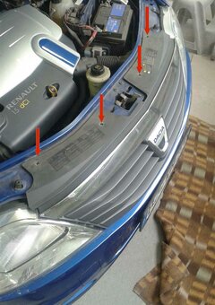

Zuerst entfernt man die oberen Schrauben T 30 4 STück.

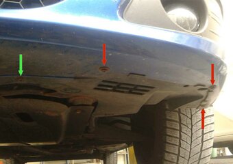

Dann auf der Unterseite mittig 3 Stück T 30 und links und rechts je 3 Stück T 20 herausschrauben.

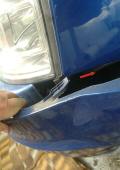

Nun kann der Stoßfänger an den Seiten ausgehakt und ein Stück nach vorn geschoben werden.

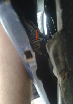

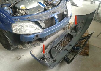

Kurz hinter dem Scheinwerfer in einer Aussparung im Kotflügel ist der Stoßfänger eingehangen, vorsicht beim Abnehmen und nicht abbrechen!
Jetzt können die Nebelscheinwerfer abgeklemmt werden und das Kabel aus dem Stoßfänger entfernt werden.

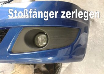

Weiter geht es mit dem Zerlegen des Stoßfängers. Interessant für Leute die Nebelscheinwerfer nachrüsten oder durch TFL oder Kombischeinwerfer ersetzen wollen.

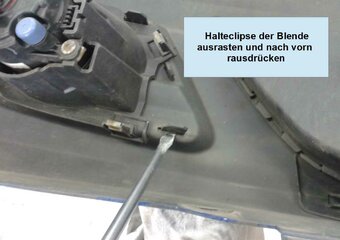

Hier sieht man die Clipse zum Zerlegen.
Man kann zuerst die Zierblende oder den Scheinwerfer selbst ausbauen.
ich fange mit der Blende an.

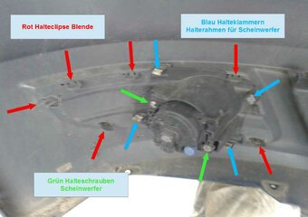

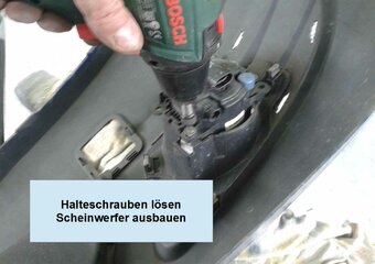

Dann löst man die zwei Halteschrauben des Scheinwerfers und baut ihn aus. (ich habe links und rechts beschriftet wegen der Einstellung der Scheinwerfer)

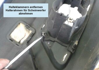

Jetzt können die Halter der Scheinwerfer durch lösen der Klammern ausgebaut werden.

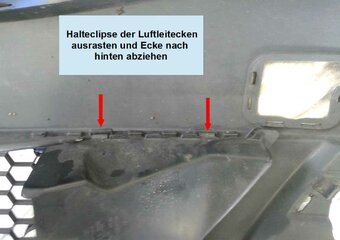

5 Clipse halten die Luftleitecken am unteren Grill.

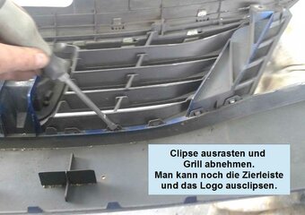

Der Grill selbst wird danach durch ausdrücken der Clipse ausgebaut. Am besten geht das mit einem Schraubendreher von vorn. Vorsicht zerbrechlich!

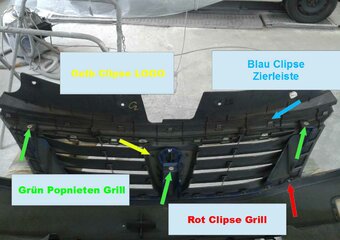

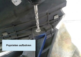

Der Hauptgrill ist an den oberen Haltern mit Popnieten befestigt, die müssen aufgebohrt werden.

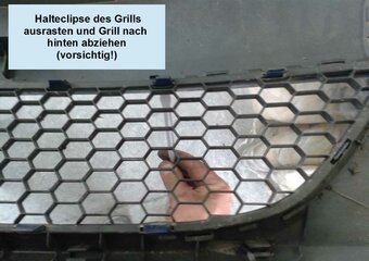

Zum Schluß clipst man die unteren Clipse aus und schon hat man den Grill in der Hand.

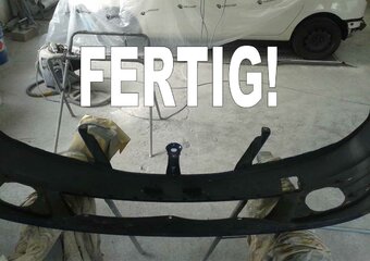

Fertig ist die Arbeit!

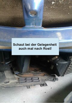

Thema Rost ist immer aktuell!

Das werde ich auch tun, habe einige Stellen gefunden wo sich die braune "Seuche" ausgebreitet hat. Momentan sieht er so aus:
Macht ja auch Sinn gleich was zu machen, ansonsten sind alle Hohlräume rostfrei. Das meiste Rostaufkommen ist im Motorraum vorn am Hilfsrahmen und ein paar kleine Blüten am Schweller und in den Radläufen an den Kotflügeln. Dort werde ich mit Folien für Schutz sorgen, es handelt sich meist um Steinschläge.
Wenn ich fertig bin gibts einen Extra-Threat zum Thema. Ich denke da ist für die "Puristen" und Logan I verliebten interessant wenn sie noch ein Weilchen Fahren möchten.
