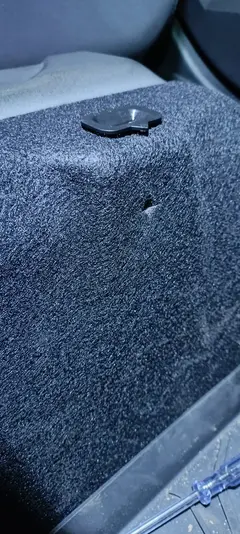

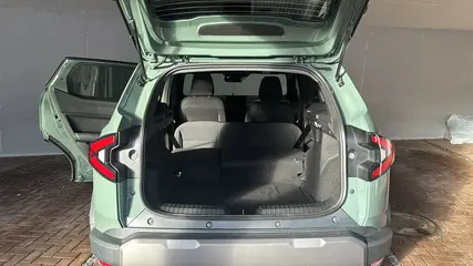

Ich habe mich heute mal an den Ausbau der Rückbank gewagt. Feste ziehen, oder Hebeln ist nicht die Lösung, das macht euch die Halterung kaputt! <_< Die Lösung ist aber denkbar einfach, sie ist in der Tat nur gesteckt:
1. Genau "zwischen den Beinen" der Sitzbankfläche ist eine Öffnung, bzw. ein kleiner Schlitz in Form eines 5mm großen Kreuzes. Macht euch das Leben leichter und nehmt euch einen Seitenschneider und schneidet diesen Schlitz zu einem ca. 10mm großen Kreuz. Das sieht man später trotzdem nicht, da es sich im Filz verläuft.
2. Leuchtet mit einer Lampe rein und seht den metallenen Bügel der Sitzbank.
3. Hinter diesem Metallbügel ist ein schwarzer Kunststoff-Clip. Diesen drückt ihr mit einem flachen Schraubenzieher einfach nach hinten weg und voila - die Sitzbank hüpft hoch. Nun hinten zwischen ISOFIX und Rückenlehne ziehen und dabei die Gurtschlösser durch die Öffnungen drücken.

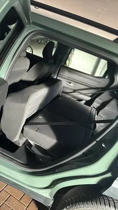

4. Mit genügend Gurtlänge kann die Lehne dann wie gewohnt, aber diesmal um 90 Grad nach vorne gekippt werden.
5. Zum Zurückbauen einfach wieder einrasten.
Resultat siehe Fotos :)

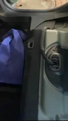

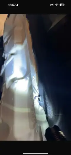

Mist, ich hatte eigentlich ein Video gemacht und daraus einen Screenshot erstellt, den habe ich dann aber vergessen anzuhängen. Die Bilder aus dem Video sind auch leider nicht sehr scharf. Hoffe es ist dennoch erkennbar, ansonsten mache ich die Tage mal bessere Bilder.
Anbei die Öffnung, wo der Metallbügel der Sitzbank hineingleitet. Der Schlitz dazu befindet sich stirnseitig vorne. Fühlt man auch gut, wenn man mit dem Zeigefinger hineindrückt.

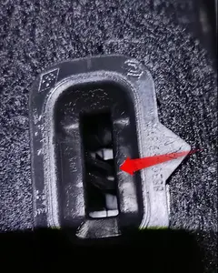

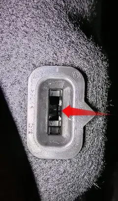

Ich habe ein paar Fotos bzgl. des Mechanismus gemacht. Mir hat es geholfen den Schlitz nach oben hin zu erweitern. Damit kam ich besser an den Kunststoffnippel. Also einfach mit einem flachen Schraubendreher in Richtung Heck drücken und gleichzeitig die Sitzfläche hochziehen.

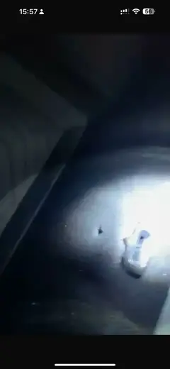

Ich habe ein Video von diesem Clip gemacht - leider auf dem Kopf. Also alles um 180 Grad gedreht denken ( die Dreiecksspitze zeigt zur Sitzfläche )
