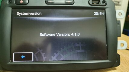

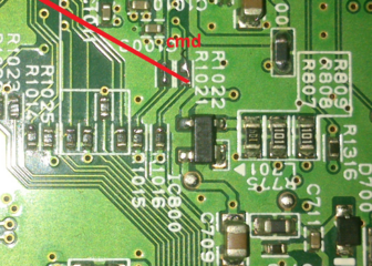

Dank @pfälzer 1949 (Sandero II ab 2013 - Media Nav funktioniert nicht) hatte ich die Möglichkeit mal wieder ein MN1 zum laufen zu bewegen.
Das Media Nav ist wieder in Schuss, drauf war noch die alte 4.0.2,das wohl bei einen abgebrochenen Update hängen geblieben ist.
Dafür wird auf der Platine vom Medianav MN1,die cmd (R1021) und die clk (1022) Masse (gnd) kurz verbunden und das Gerät startet ins Windows mit Hilfe einer nk.bin die auf den Stick sich befindet.
Die Blockierung vom inand wird übersprungen die für den Boot ist und wechselt automatisch auf den USB-Stick.

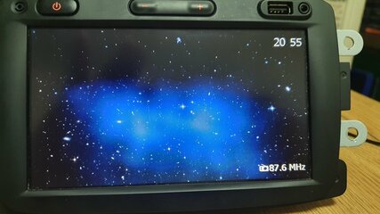

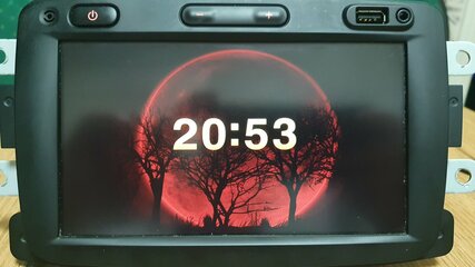

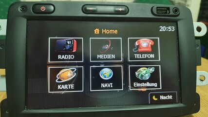

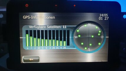

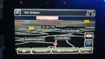

Also die letzte 4.1.0 rauf und aktuelle Karten dazu, sowie einen alten Mod. von meinen Style.

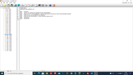

Ein wenig Feintuning im MICOM wie RFK freischalten(2014 gab es das noch nicht),Verzögerung der Cam rausnehmen, Lenkradfernbedienung umstellen auf Sandero und die dazu gehörigen Guidelines.

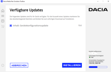

Updates über die Toolbox funktionieren ohne Probleme, also habe ich den Job doch einigermaßen gut gemacht.;)
