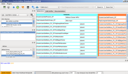

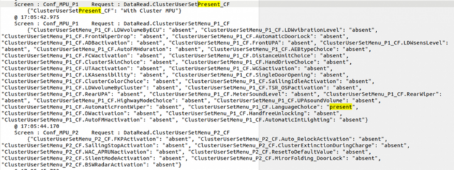

Mit dem UserSet lassen sich bestimmte Funktionen über das Bordcomputermenü konfigurieren.
Original ist nur das Ändern der Bordcomputermenüsprache verfügbar:
