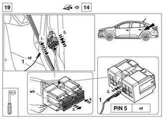

Im Sicherungskasten ist sogar ein freier Platz für die Anhängerkupplung, auf der Reihe ganz unten.
Man kann es aber auch so lesen, dass nur gezeigt wird, auf welchem Pin des Steckers, das zu verlegende Kabel eingeklinkt wird...
:think: Wenn da kein Kabel im Stecker wäre, warum sollte man dann die Position anzeigen?

... ganz einfach weil der Kabelsatz zur AHK-Steckdose meist vorkonfektioniert werkseitig eine Vollbelegung hat. Das heisst noch lange nicht, daß Lade- und Dauerstrom auch im Fzg. vorhanden sind bzw. entsprechende Stecker belegt sind.
Dieses Dauerplus ist auch nur für das Anhängersteuergerät gedacht und nicht als Ladeleitung für Wohnanhänger. Das Kabel hat nur einen geringen Querschnitt. Es muss eigentlich nur eine Sicherung in der Sicherungsdose im Fahrgastraum gesteckt werden.
