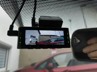

Hallo, ich habe mir diese Dashcam eingebaut.
Ich habe das hier gerade auf AliExpress gefunden:
184,46€ | Upgrade AZDOME M550 Pro Auto-DVR-Dashcam 4K 5,8 GHz WiFi 2/3 Kameras Vorder-/Kabine-/Heckkamera GPS-Nachtsicht-Parkmonitor Projektor
Upgrade AZDOME M550 Pro Car DVR Dash Cam 4K 5.8Ghz WiFi 2/3 Cameras Front/Cabin/Rear Cam GPS Night Vision Parking Monitor داش كا - AliExpress 34
Das gute Stück gab es am Black friday für 52,80 inkl Versand. ;)
Es ist ein einfaches Gerät. Es soll eventuelle Unstimmigkeiten im Falle eines Unfalls klären. Ich werde damit nicht hausieren gehen wenn mich einer schneidet oder sonst etwas. Bitte keine Hinweise auf Datenschutz und Rechtliches ich möchte dazu keine Diskussionen hier in meinem Thema.

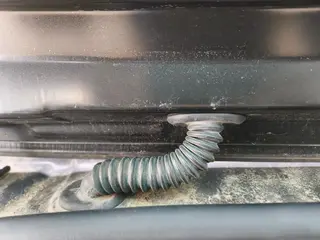

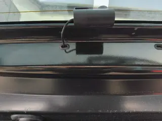

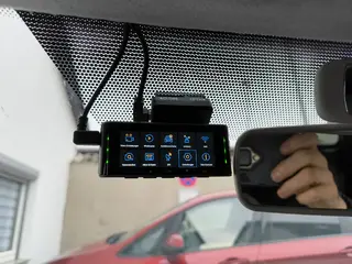

Der Einbau war sehr einfach lediglich die Durchführung des Kabels an der Heckklappe war etwas tricky... Ein Draht mit etwas Klebeband hat hier sehr gute Dienste geleistet.Von der Bildqualität her würde ich es als ausreichend bezeichnen. Es gibt natürlich besseres im Bereich Bild aber für 52,80 mit einer SD Karte gibt es dazu glaube ich keinen weitere Diskussions Bedarf:) Alle Grundfunktionen die man erwartete wie GPS Position Geschwindigkeit, Datum Uhrzeit sind einblendbar. Dieses könnte u.a auch hilfreich bei vermeintlichen Blitzerfotos sein.
Es wird vorne und hinten gleichzeitig aufgezeichnet.Es gibt eine App mit der man direkt die Dateien auf sein Handy laden kann. Ich empfehle 5G WLAN Verbindung wenn das Endgerät das kann. Die Daten werden damit deutlich schneller übertragen. Aktuell habe ich kein Hardwirekit installiert, um die Parkraumüberwachung zu nutzen wäre dieses aber notwendig. Ich werde da noch was machen. Im Moment läuft es mit dem originalen USB Adapter fest verkabelt am Sicherungskasten mit Abzweig Adapter Typ Sicherung..... Sehr sauberes Lösung...

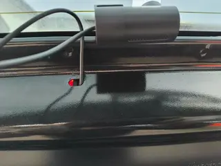

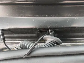

Noch ein paar Fotos .

Moin!
Was mich interessieren würde:
Wie hast du die Kabel am Scheibenrand "versenkt"? Werkzeug?
Wie hast du die Klebung am gepunktetem Teil der Scheibe hinbekommen?
Wie ist die Bildqualität bei Nacht?
Thomas

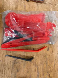

Es ist so ein schwarzes Werkzeug dabei. Ich habe die Klebestelle gründlich mit Bremsenreiniger gesäubert. Nachtfahrt hatte ich noch nicht. Werde morgen zur Arbeit fahren und das Material dann mal sichten.
