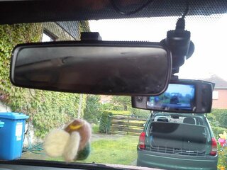

Habe gestern erfolgreich die kleine viel gelobte "A-rival Car Cam" verbaut. Das Ladekabel mit integriertem GPS Modul ist lang genug um es fast ganz unsichtbar zu verlegen. Das Kabel lässt sich prima unter den Dachhimmel und die seitliche Fenster Verkleidung drücken; dann weiter seitlich unter die Gummidichtung gedrückt, unterhalb des Handschuhfachs bis zum USB Lader (Zig.anzünder) geführt. Der kleine GPS Empfänger ist mit Klett Klebis direkt neben dem rechten Fenster Holm platziert.
Jetzt können alle interessanten Touren aufgezeichnet und anhand der mitgelieferten Software nochmals genau nachvollzogen werden. TOP :rotate:

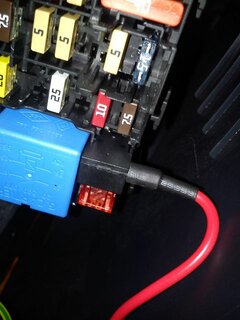

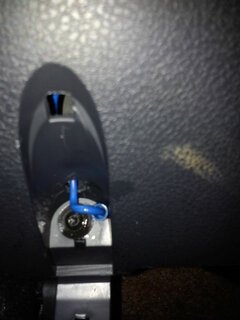

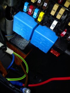

Der Einbau, 3x1,5 mm² Verlängerungskabel, über die Innenleuchte zur A-Säule und da dahinter bis zu den Sicherungen das Kabel gezogen. Masse von der Armaturenbefestigung und Plus mit einem Stromdieb/Sicherungsadapter von der Sicherung für den Zigarettenanzünder, geschaltetes Plus. Blaues Kabel als Masse mit einer Klemme hinter die Armaturenbrettbefestigung, gelb/grün als geschaltetes Plus und braun als Reserve für Erweiterungen ...

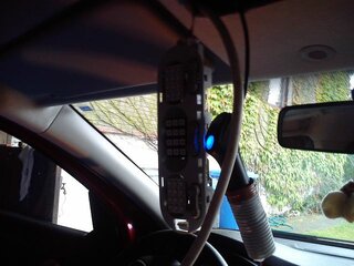

Oben hinter der Lampe einen Zigarettenanzünderstecker und da das Ladekabel eingesteckt. Das ganze so gebaut das man es mit Kabelklammern auseinander bekommt und auch mal erweitern kann. (Rückfahrkamera usw. )

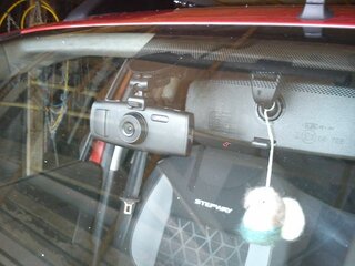

Man sieht nur ein kurzes Ende aus dem Himmel. Was mich stört war die Befestigung mit dem Saugnapf. Er wollte nicht so halten wie ich es wollte. Hab ihn dann zusammen mit der Scheibe vorsichtig angewärmt und mit klarem Regenwasser angebackt und er hat seit 14 Tagen in praller Sonne gehalten!
Noch ein Tipp zum Himmel, ich hatte die Sonnenblende leider nicht gefahrlos ab bekommen. Es wurde hier zwar beschriebn, doch funktionierte bei mir nicht Und bevor ich es abbreche...! Deshalb hab ich das Kabel von der Innenleuchte aus vorsichtig bis zur A-Säule geschoben, da die Linke Halterung der Sonneblende abgeschraubt, den Himmel links vorsichtig über der Tür etwas abgebogen und dann das Kabel hinter der A-Säulenverkleidung mit dem Kabel der Innebeleuchtung befestigt/angestrappst und bis nach unten zu den Sicherungen geführt.

Was mich bei den Aufnahmen etwas stört sind die Spiegellungen der Frontscheibe und des Armaturenbrettes. Sonst bin ich sehr zu frieden und hoffe das ich sie nicht als Beweismittel mal nutzen muss. Die Speicherkarte hat 64 GB und da kann man schon ein paar Stunden aufzeichnen.
Die Kamera kann man einfach vom GPS-Modul abziehen und mit nehmen, bevor irgend welche Spitzbuben lange Finger bekommen.
