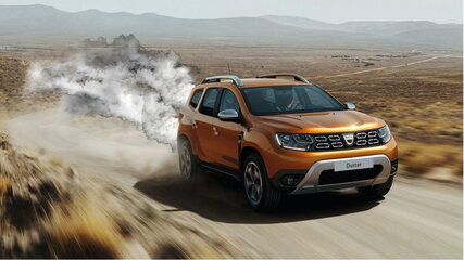

Hallo zusammen
Bin mit meinem Duster 2017 viel in den Bergen unterwegs, auch auf Strassen ohne Asphalt. Jetzt passiert folgendes, ich fahre ca. 15Minutern steil Bergauf, lasse den Wagen übers Wochenende stehen, fahre dieselbe Strecke bergab, alles im zweiten Gang, wenn ich dann auf der andern Seite Bergauf fahre stösst mein Duster eine Dampf oder Rauchwolke aus, für ca. 30 Sekunden, und zwar so dass der, der hinter mir Fährt nichts mehr sieht.
Von was kommt das und Was kann ich dagegen Tun???
Danke für eure Hilfe.
