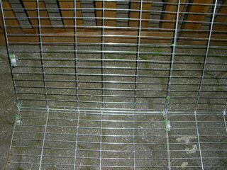

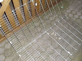

Mardergitter-Eigenbau
Guten Abend in die Runde der "Marder-Opfer".
Ich habe meinen Lodgy im März 2013 bekommen und hatte schon innerhalb der ersten 6 Wochen Besuch von diesem putzigen Tierchen.
Nachdem ich die völlig zerfetzte Dämm-Matte der Motorhaube entfernt hatte, hat er sich über die Dämm-Matte im Motorraum unterhalb der Winschutzscheibe hergemacht.
Da ich es früh bemerkt habe, konnte ich den Schaden durch schwarzes Panzerband in Grenzen halten.
Meine Lösung:
Ein "gelenkiges Gitter" mit Rollen, welches ich innerhalb von wenigen Sekunden unters Autofahren kann.
Und siehe da: Ruhe ist !!!!!
Materialpreis: ca. 20.-€
Bestehend aus einem Auslauf für Hasen / Kaninchen. Gibt es im Baumarkt für 15.-€ und reicht für zwei solcher Mardergitter. Zusätzlich neun verzinkte Rollen und Kabelbinder.
Wenn Jemand das Gitter nachbauen möchte, gibt es vom mir die Rollen gratis gegen Erstattung der Versandkosten, solange der Vorrat reicht.

Gitter funktioniert tatsächlich.
Es reicht auch, wenn man ein etwas beuliges und welliges Gitter unter den Motorraum auf den Boden legt.

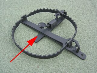

Marderfalle
Ich bin ja dann eher der Rigorose und mache Nagel mit Köpfen.
So bleibt dann auch noch ein wenige Fellschmuck für meine Mittelalterbekleidung übrig :lol:

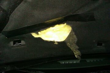

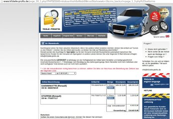

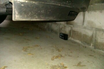

Meine Dämmung war auch angefressen,geholfen hat das!
