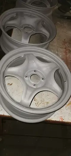

Also habe ich erstmal 5 neue Felgen aus der Bucht gezogen, und dann zum Sandstrahler gebracht.
Das waren heute Abend meine olympischen Ringe, Disziplin war "säubern und versäubern"
Zuerst die allerletzten Sandreste aus der Rille zwischen Mittelteil und Felgenrand rauspopeln,
und dann mit Flex & Feile die etwas unregelmäßigen Preßkanten in Form bringen.
So gefällt mir das schon ganz gut, am Montag gehts zum Beschichter, helles Silber soll drauf.
Wegen dem "Tiefbett" und den seitlich heraus stehenden 55er Donut Reifen besteht auch keine Gefahr,
daß Felgenhörnchen oder Speichen beim einparken Bordsteinkontakt bekommen.

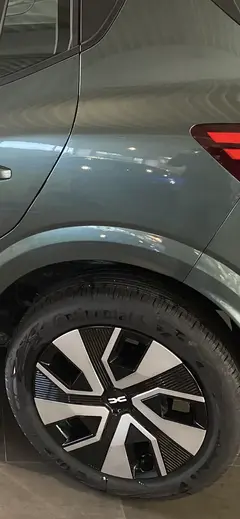

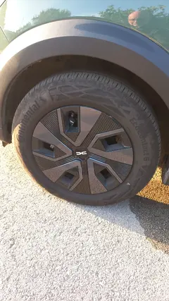

Bin gerade in Pula. Der Jogger erobert auch Kroatien, hab schon sehr viele gesehen. Dieser Safari Grau-Grüne steht gleich nebenan Dachte zuerst, was für stylische Alufelgen. Scheinen aber nur Kappen zu sein. Nur für den Fall wennIMG-20240923-WA0000.webp du doch keine Nabenabdeckung findest....

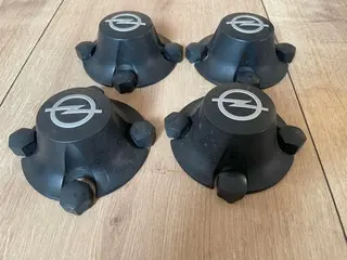

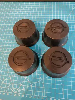

Für Dein "Problem" hätte ich aus meiner Jugend noch folgende Idee, da ich früher selbst Opel-Fahrer und -Schrauber (4- & 6-Zylinder) war, fielen mir sofort folgende Deckel ein, die mit den Radmuttern geklemmt gehalten werden und markenneutralisiert unauffällig Dein "Problem" des Schutzes der Radnabe mit erfüllen.
Die letzte Alternative ist aus meiner Sicht die unauffälligste, Logo zugekleistert und die Deckel in Felgenfarbe lackiert...
