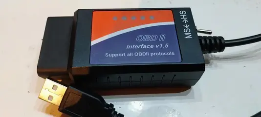

Hallo allerseits, man hat mir gesagt ich soll einen OBD2 Adapter kaufen und soll die FORScan Software
runterladen, was ich auch gemacht habe. Nur mein Fahrzeug wird nicht erkannt.
Welche Software benutzt ihr zum auslesen.

Sehr gut möglich dfaß der OBD-Adapter nicht funktioniert. Dazu braucht es einen bestimmten Chip welcher nicht unbedingt mit drin ist, den ELm 327, bei Billigadaptern eher nicht. Hatte mir selber auch mal so einen Adapter wie im Foto gekauft. Funktionierte ebenfalls nicht.
Ich benutze nun den OBDLink SX, mit dem klappt es einwandfrei. Zu beachten ist nur daß man die Treiber, steht in der Bedienungsanleitung wie und wo, herunterladen und auf dem Rechner etc. installieren muß. Der ist jedoch nicht so ganz billig. Bei Aliexp.... kostet er unter 20€, weiß jedoch nicht ob der funktioniert.

Wenn der Schalter, wie auf deinem ersten Foto, auf MS steht, ist keine Verbindung zu deinem Sandero möglich.
Guten morgen @Texas, das Foto habe ich gleich gemacht als ich den Adapter ausgepackt habe.
Der Schalter steht jetzt auf HS
mfg malec
