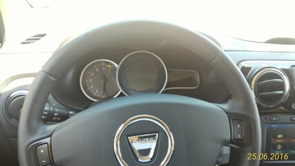

Hallo Dacianers. Haben Sie ab Dezember 2015 Lodgy Audacia 1.5 Dci.

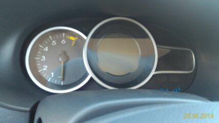

Megane 3 Tacho Von Polen ziemlich billig Allegro.pl - Wi?cej ni? aukcje. Najlepsze oferty na najwi?kszej platformie handlowej. kaufen. Heute ich bin gefahren es passt sehr gut ohne Modifikationen des Connectors ist die gleiche und die Kabeleinführungen sind die gleichen (+, -, Temperatur...)
Aber es funktioniert nicht:unsure:

Der Megane spricht eine andere Sprache. Der Tacho versteht nicht was im Auto passiert.
Unsere Dacias basieren auf dem Clio4 / Captur.
Es passen nur Tachos die aus dem Clio4 oder Captur kommen.

Dacia hat die selbe elektronik Plattform (T4) wie der Clio4 und der Captur.
Man muss den Clio Tacho auch noch passend programmieren (geht nicht mit CLIP) , damit er ohne Fehler im Dacia läuft.

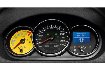

mir würde dieser tacho hier viel besser gefallen,
aber der ist mit sicherheit auch nicht kompatibel:angry:

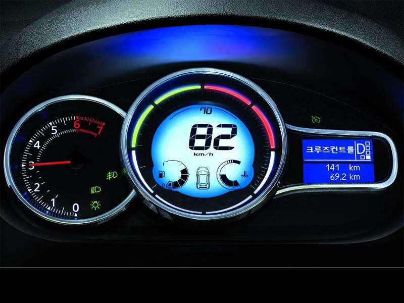

Tacho Megane 3
Hab gerade ein video gefunden und frage mich ob der Tacho auch im logan/sandero 2 funkionieren würde der hat sogar eine kühlmittel temp anzeige und sieht aus wie der im Logan bzw in vielen gen 2 dacias....
