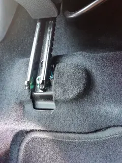

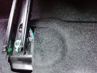

Hallo.
Bei mir verlief das Kabel für den Beifahrersitz eng an der Sitzschiene vorbei und hat sich beim Sitz vor und zurück schieben blank gerieben.
Hatte dadurch auch das Fehlerbild Airbackleuchte flatterhaft und mal länger leuchtend.
Vielleicht hilft dir das beim selber Suchen.
Gruß Erik

Danke schon mal für deine Antwort. Ich bin kein Fachmann, vermute aber, dass es nicht an den Kabelverläufen oder den Steckverbindungen unter dem Beifahrersitz liegt, denn es handelt sich um den Front- Airbag. Soweit mir bekannt ist, hat dieser keinerlei Sensoren oder Kabelverbindungen zum Sitz. Korrigiert mich aber gerne, wenn ich falsch liege.
