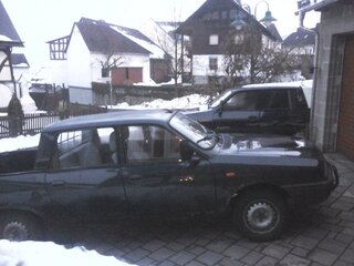

Habe mir den 1307 Double Cab mit der 1300er Schnauze aus mobile gegönnt - er soll mit in den Wald und vor alter Technik habe ich keine Angst.
Brummt ab 80 wie ein Belarus bei 27. Das Getriebe ist es wahrscheinlich nicht, auch wenn die Ablaßschraube spanig war. Mittellager bleibt eiskalt, Differential scheint auch OK. Das Geräusch, besser der Krach bleibt auch bei abgestelltem Motor und 80. Auto schiebt sich schwerer als andere (Rollwiederstand) - ist das normal? Radlager scheinen OK - keine Geräuschänderung beim "wedeln".
Hardischeibe ist neu und mit Markierungen versehen.
Gibt es in der Gemeinde Erfahrungswerte? Das Brummen ist wirklich sehr laut und lediglich geschwindigkeitsabhängig.

hatte den ungewöhnlichen Papuc gesehen im Netz und mich noch gewundert über die ungewöhnliche Front. Ist das denn vernünftig gemacht worden ??

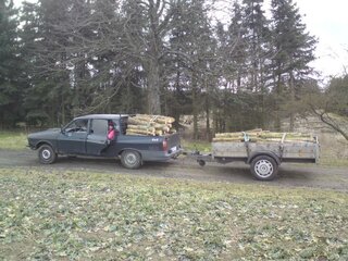

Bei mir stehen 995/ 450 und 1200/600 im Schein. Warum das so ist, der eine LKW Zulassung und der Andere PKW Zulassung hat, lag wohl am Importeur damals.
Grüße 1307

nein, das ist natürlich nicht so schön gemacht worden - wenn "schön" angesagt gewesen wäre hätte es vielleicht doch eine neue schnauze gegeben.
so gab es nur neue kotflügel und der rest ist wohl irgendwo vom schrottplatz. man hats dann drangedengelt, paßt ja grundsätzlich alles irgendwie, und das wars dann...
mir gefällt er wie er ist, die 70er sind mir designmäßig sowieso lieber als die 90er, und am ende muß mein auto ja auch arbeiten.
