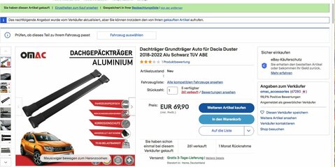

selbst hatte ich 3 Träger um ein Kanu aufzupacken. 1) Der Originalträger ist umständlich auf und abzubauen, das im Träger eingezogene Auflage Gummiband rutscht mit den Plastikendkappen mit samt Last davon. Zudem kamen die Bordwände des Kanus genau außen auf den Plastikkappen zu liegen. 2) Thule Träger, da wölbt sich der Relinghalter für die Träger weit nach innen, sodass nicht einmal der Relingabstand genutzt werden kann. 3) Ein Träger um € 85.- ließ sich gut montieren, die Träger stehen gerade etwas über die Reling, aber nicht über die Dachbreite. Trägerbreite aber auch nur 120cm.

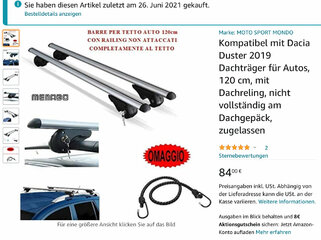

Das Thule System war von 3 Dachträgern das teuerste. Nachdem die Krümmung der Relinghalter noch weit nach innen verläuft, ist die Auflagefläche der Träger am kürzesten, die Montage nicht einfach, völlig unbrauchbar und konnte nicht einmal das Kanu auflegen. Der erste Träger war auch zuwenig breit, die Gummileisten im Träger verrutschten, die Kappen flogen leicht ab, auch unbrauchbar. Letztlich haben sich die billigsten Träger als robust erwiesen, mit längster Spannweite, einfache sichere Montage. Menabo.
Super danke :)
Hast Du zufällig noch den link zu dem menabo Träger?
