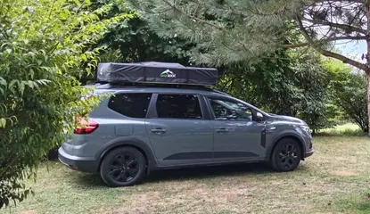

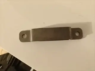

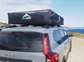

ich wollte noch meine Erfahrung zum Thema Dachzelt einbringen, da wir auch sehr verwirrt waren. Wir haben ein Gear Rock chilkat 180cm nun letztlich auf unserem neuen Jogger auf den modularen Dachträgern montiert. Das ging tatsächlich leichter als gedacht und hat eine gute Stabilität. Das Camplorer Team aus Heilbronn hat einfach andere Schrauben und eine gebogenen Halter verwendet, dazu selbstsichernde Muttern. So kam man dann wunderbar mit einer Ratsche ran und hat noch genug Abstand zwischen Schrauben und Dach.
Da zuerst die Empfehlung nach anderen Querträgern kam, hatten wir bei Thule nachgefragt, die keines ihrer Modelle empfehlen. Dann haben wir bei Dacia direkt Querträger bestellt, auf die wir allerdings noch warten wegen Lieferproblemen. Nun hat es letztlich ohne geklappt und es hätte alles viel schneller gehen können. Ich hoffe die Infos helfen anderen weiter.

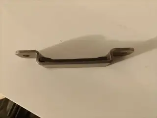

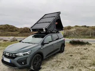

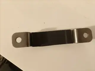

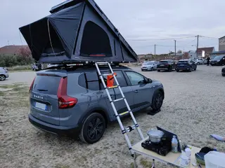

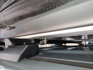

Hi,

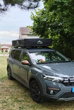

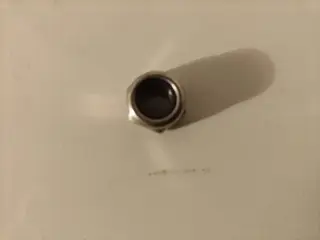

ja wir hatten das Dachzelt den Restsommer dann drauf und haben einige Nächte darin verbracht. Waren damit auch einige Kilometer in Frankreich unterwegs. Wir sind zu Viert, insgesamt ca. 200 kg Personengewicht. Durch die gebogenen (u-förmig) Halteplatten und verkürzten Schrauben, war keine Gefahr fürs Dach. Auch die Demontage zu Hause ohne Fachmänner war kein Problem, mit dem richtigen Werkzeug. Man muss aber das Dach mit Tüchern abdecken, dass nicht versehentlich Kratzer beim Montieren/Demontieren passieren. Der Ratschenringschlüssel ist dringend notwendig, da man sich sonst sehr abmüht beim Anziehen der Schrauben durch den kleinen Spielraum. Es ist fummelig, aber gut machbar. Die Reling hatte minimale Kratzer, durch die Montage, aber kaum sichtbar. Ich hänge noch ein paar Bilder an

Die Decathlon Befestigungen einfach gegen selbstsichernde Muttern ausgetauscht und per Ratschenschlüssel geschraubt. Vorteil: ohne extra Dachträger sitzt das Zelt nicht noch höher. Nachteil: etwas fummelig anzubringen aber gut machbar.
