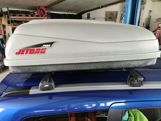

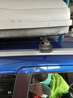

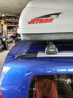

Hallo, ich wollte das Thema mal aufwärmen. Ich habe mir Dachträger von Thule zugelegt. Habe die jetzt so wie auf den Bildern zu sehen ist montiert.
Ist das richtig????

Hallo Patrik,
ich habe bis jetzt noch keine Dachbox oder Träger auf ein Auto befestigt. Das hatte ich bis jetzt noch nicht gebraucht. Mit dem Lodgy ist das vielleicht gar nicht so schlecht, um zusätzlich was für den Urlaub zu verstauen.
Bei Ebay hatte ich Komplettsätze gesehen. Träger + Dachbox und vom Preis, schon ordentlich.
Bei Dir sieht es vom Abstand Träger und Box doch gut aus und wenn die Träger fest sind dann, dann ist doch gut., oder?
