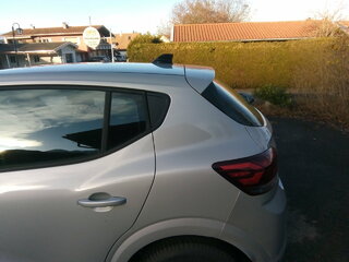

Das Ergebnis der Schrauberei sieht man unten.
Es hat schon Spass gemacht mal wieder so etwas zu machen. Aber ich hatte auch ein wenig Nervenflattern, als ich gesehen habe, dass der Himmel sich wellen wollte. Und als ich die beiden Flecke entdeckt habe war ich so richtig angep..st.
Aber es ist alles gut geworden und ich bin sehr zufrieden mit dem Werk.

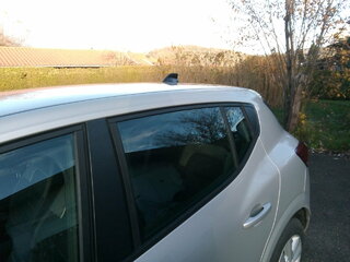

Anhang anzeigen 127954Anhang anzeigen 127953
