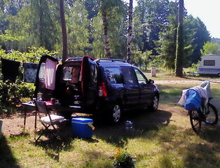

ich weiss nicht, was genau Du vorhast, aber bedenke: wenn die Hecktüren offen sind, ist die Oberkante höher als das Dachniveau.
In mehr als 10 Jahren MCV-I-Camping habe ich mir auch so manches "Nette" überlegt, bis ich dann was gefunden habe, das wirklich funktioniert :rolleyes:
Ja, der MCV 1 hat Flügeltüren. Deshalb hab ich es geschrieben, weil man da nicht gleich drauf kommt, dass die geöffneten Türen höher sind.
Die Rohre müssen dann eine ganze Ecke über der Reling sein, sonst stossen die Türen gegen die ausgezogenen Rohre.
Ich hab gerade mal geschaut, ob ich ein Foto im Vorrat habe, das zeigt was ich meine.
Die Bildqualität ist nicht so umwerfend, aber man sieht, dass die Oberkante der Türen über die Höhe der Reling geht.
Ich bin das Ding 11 Jahre gefahren. Mir ist nie aufgefallen, dass die Türen beim Öffnen über das Dachniveau oder überhaupt höher kommen. Da muss ich direkt mal meinen Kumpel fragen, der den Wagen jetzt fährt. :think:
Ich war wohl zu kurz, um den Winkel jemals wahrnehmen zu können. ;)
Habe ich mal schmerzlich bemerkt durch die Dachladung :o

Danke für den Tipp, das ist mir auch vor ein paar Tagen aufgefallen, als ich alles vermessen habe, um es in mein Planungsmodell zu übertragen <_<
Die äußere Kante der größeren Tür ragt tatsächlich ca. 10cm über die Dachreling. Ich habe deshalb jetzt auch schon nach Klappkonsolen geschaut, die ich auf die Querträger montieren kann. Das ist zwar alles nicht das Gelbe vom Ei aber vielleicht kriege ich mit dieser Notlösung sogar ein bisschen zusätzlichen Abstand nach außen hin, wenn die Rohre hoch geklappt sind. Ich weiß nur noch nicht wie es mit der Belastung dann aussieht, schließlich werden diese Klappkonsolen in der Regel aus einem anderen Winkel belastet und auch wenn eine Plane nicht viel wiegt, kann der Wind schon mal ein paar Kilo daran zerren, wenn sie aufgespannt ist. Blöderweise haben die gängigen Klappkonsolen meistens nur einen Winkel von 90°.
