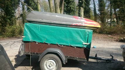

Ich hatte für meinen Scenic (eigentlich für den Fiat vorher schon...) eine Kleine Dachbox. 270l, knappe 2m lang, bis 75kg zuladung. Dort kamen für unsere Mittelaltermärkte immer die Felle rein (ca. 30kg).
Beim Scenic war es schon nur mit Trittleiter möglich zu laden, der Dokker ist aber nochmal einmal 15cm höher, so daß es nurnoch mit richtiger Leiter gehen würde.

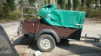

Da wir aber immer den 600kg Hänger mitnehmen müssen, würde ich die Box gerne da drauf bringen. Der Hänger ist ein Westfalia, bj. 72, mit Spriegel und Plane (s.u.).
Weiß jemand was zu beachten ist, dass mein Vorhaben auch von der Rennleitung abgenickt wird?

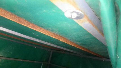

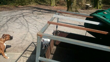

Ich würde jetzt einfach die Querbalken vom Scenic Dachträger kürzen und mit dem Spriegel durch die Plane verschrauben.
Die Vierkant Rohre die so Rostig sind, würden bei der Gelegenheit durch neue und Breitere Rohre ersetzt werden.

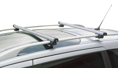

Iltis: bei einem PKW hat man auch nur sie Grundträger, beim Scenic waren die sogar nur umgreifend um den Dachholm. Ich würde die Grundprofile vom Alten Grundträger nehmen und je mit 5 Schrauben am Spriegel festschrauben. Ganz davon ab das die Halter der Box selbst nur aus Kunststoff sind.

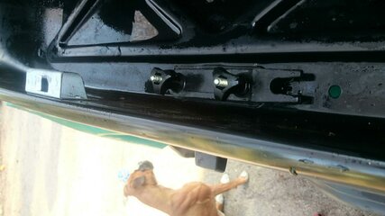

Ich habe jetzt mal die Grundprofile in die Hand genommen und auseinander Gebaut, die Profile hängen jeweils nur an 2 Schrauben....
Ich werde jetzt, als ersten Versuch, die Original Schrauben durch die Äußeren Profile des Spriegels zu führen, am Kopf eine Karosseriescheibe. Dann muss ich nur zwischen das Profil des Spriegels und den Grundträger mit Karosseriescheiben und einer Großen Mutter Unterfüttern. Gefällt mir nicht so richtig, auch wenn man wahrscheinlich einen LKW dran hängen kann.
Auf dem Bild sieht man auch die Original Füße vom Scenic Träger, komplett Kunststoff, bis auf den Bügel der um den Dachholm greift.
Lg
Cassie

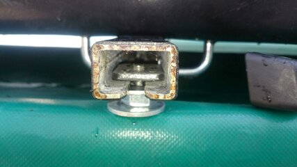

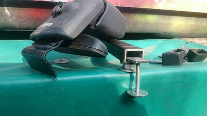

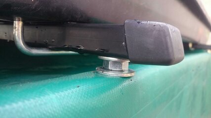

Ich habe es jetzt so gemacht wie beschrieben, Stabil ist es definitiv. Ich werde das morgen mal einem Dekra Menschen zeigen, mal sehen was der dazu sagt.
Die Träger sind jetzt Fest verschraubt mit dem Spriegel, die Dachbox über Flügelmuttern und die Originalen Halter darauf befestigt. Da wackelt nix und da Rappelt nix.
Lg
Cassie
