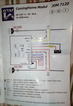

ich möchte das im Anhang zu sehende Modul anschließen, dieses kann Leuchten bis max 55W schalten, ich dachte hier an die Nebelscheinwerfer. An der Heckklappe habe ich ein rosanes Kabel entdeckt, dieses führt beim Schließen / Öffnen spannung, das wollte ich an Z anschließen. Um zu vermeiden, dass das Modul während der Fahrt die Nebelscheinwerfer einschaltet, wollte ich die Z-Leitung mittels eines zusätzlichen Relais bei Zündung unterbrechen.
Hat einer Erfahrung mit diesem Modul? Wollte morgen in der Elektronikwerkstatt das ganze mal theoretisch ausprobieren...

Bei "Reverse-High" passiert nix. Weiß auch nicht wo Du das gesehen haben willst?!?
Du kannst ein Relais vom Zigarettenanzünder aus ansteuern. Natürlich ein Umschaltrelais, sonst wäre es albern. Nimm den Öffnerkontakt und lass über diesen das Signal der Zentralverrieglung zum Modul laufen. Also Zündung an (Strom auf dem Zigarettenanzünder) bedeutet, dass das Modul blind und taub wird und nicht mehr auf das ZV-Signal reagiert. Wäre auch blöd, wenn sich das Auto automatisch bei 7km/h verriegelt und die Nebelscheinwerfer dabei angehen.
Soweit scheint dein Plan gut zu sein.

Genau das war der Plan! Das Modul mit Zündplus (oder Ziggi oder Fensterheber) mittels Relais "blind" zu machen.
Dauerplus habe ich schon für die Endstufe unter dem Fahrersitz und Ziggiplus auch für den Schalteingang der Endstufe.
Ich denke das rosafarbene Kabel im Kabelbaum neben der Fahrertür müsste das Kabel für die hinteren ZV-Motoren sein, da könnte ich den Impuls abgreifen. Und durch das Relais wäre gewährleistet, dass das Modul nicht während der Fährt und auch nicht zwischendurch falsch schalten kann (ist ja nix da zum Schalten)

Also, das Thema hier handelt nicht vom Anbau und Anschluss der Nebler, sondern von der zusätzlichen Ansteuerung der bereits verkabelten Nebelscheinwerfer mit einem "Coming-Home-Modul". Dieses lässt beim Ver- oder Entriegeln der Zentralverrieglung die Nebelscheinwerfer für etwa 20 Sekunden aufleuchten. So kann man seine "eigene Straßenbeleuchtung" nutzen, um auf dem Weg vom und zum Auto nicht bei Dunkelheit zu stolpern und auf die Nase zu fliegen.
Problem ist, dass die entsprechenden Module bei jeder Betätigung der Zentralverrieglung die Lichter zuschalten, also auch bei der automatischen Verrieglung ab 7 km/h, beim manuellen Verriegeln und beim Entriegeln, wenn man einen weiteren Mitfahrer einlassen möchte. Darum soll mit einem Relais die Signalleitung unterbrochen werden, solange die Zündung an ist. Somit geht das Licht nur an, wenn die Zündung aus ist und man die ZV betätigt, also im Normalfall dann, wenn man nicht im Auto sitzt und mit der Fernbedienung das Auto ver- oder entriegelt.

Es ist vollbracht! Allerdings habe ich die Leitung - nicht wie abgebildet - unterbrochen, sondern mittels Dioden die Rückspannung unterbunden. Das Signal habe ich vom Blinker entnommen und mit einem Relais vor dem Modul vermieden, dass dieses mit Zündung aktiv ist.
