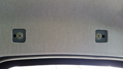

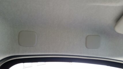

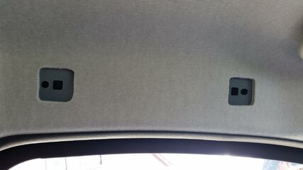

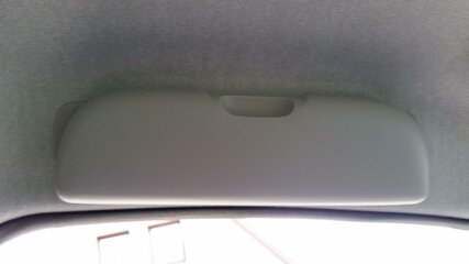

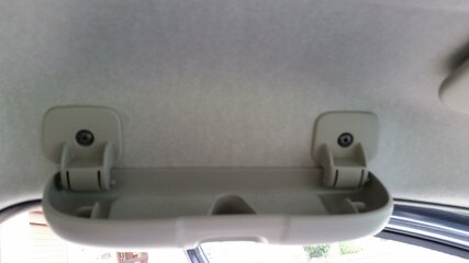

Hallo heute habe ich mir ein Brillenetui nachgerüstet in meinem Sandero 2 LIVE
damit es schöner und praktischer ist immer an die Sonnenbrille zu kommen :D

Super, vielen Dank für die Bilder:) Ist das bei Dir auch das Brillenfach vom Lodgy?

Hallo das Brillenetui von LZP ist bestimmt das gleiche ich habe es aber
direkt bei Renault bestellt wo ich mein Auto her habe
Brillenetui 739484574R 29,46€
Hülsen 7703081184 2 Stück 0,93€
habe insgesamt 30,39€ bezahlt
Sehr schön! Waren die Plastikkappen (Bild1) schon so drauf? Bei mir im MCV ist da leider nichts vorbereitet. Aber die 2 Löcher sollten ja kein Problem darstellen! Hast du die Art.-Nummern parat? Ich glaube Knarf hatte die schon einmal genannt, ich finde aber den Thread leider nicht mehr wieder :huh:
Gruß, LoganFan
Hallo LoganFan,
ja die Plastikkappen waren schon da ich brauchte die nur abnehmen die hülsen reindrücken und das Brillenetui festschrauben :)

Bei den Sanderos gibt es wohl immer diese Plastikabdeckungen, so daß man keine Löcher in den Himmel ausstanzen/schneiden muß. War jedenfalls bei allen Sanderos so, in denen ich bisher gesessen habe bzw. die ich von außen betrachten konnte.

Habe heute auch meinen Sandero mit einem Brillenfach nachgerüstet. Ist wirklich kinderleicht und problemlos zu montieren. 5 Minuten und das Ding ist dran. Hab mir alles bei LZ parts best. War alles dabei, 2 Schrauben, 2 Hülsen.
