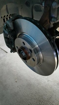

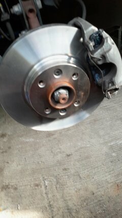

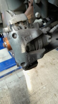

Hallo in die Runde.
Bei mir war die vordere Bremse jetzt bei 30500km schon ziemlich verschlissen ( fahre sportlich ).
Auf der Suche nach Teilen fand ich ein Set von Bosch,hatte ein Kumpel auch schon bei seinem Sandero verbaut.
Wir sind beide gelernte KFZ-Mechaniker.
Vielleicht hätte ich noch 5-7tausend Kilometer fahren können.
Zur Zeit wird aber bekannterweise alles ständig teurer.
So beschloss ich,die Bremse sofort zu machen.
Das Bosch Set ist günstig und ich war überrascht über die gute Verpackung und Qualität der Bosch Teile.
Sehr passgenau.Ich wußte garnicht,dass Bosch auch Bremsen macht.Habe dann Testberichte gelesen.
Man hat zum Beispiel einen VW getestet mit original VW-Set,Bosch,u.a. preiswerten Bremsen.
Original VW schnitt mit Gesammtnote 2,3 ab.Die Bosch Teile kamen aber auch auf 2,5.
Als Fachmann kann ich diese Teile empfehlen. Dies soll keine Werbung sein ! Nur ein Tipp.
Vor 14 Tagen hat das Set noch 76 euro gekostet.Ich hab 80 euro bezahlt.Heute kostet es schon 84,80 euro
Ich hänge den Link mal an.Die Teile passen wohl von Mitte 2015 bis 2019.Das Set ist im Preis-Leistung sehr günstig,man kann bei dem Händler aber auch z.B. ATE Beläge + BOSCH Scheiben als Set kaufen,natürlich teurer und meiner Meinung nach nicht nötig.
