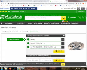

Für solche Zwecke orientiere ich mich bei Textar Brakebook
Brakebook – Textar Brake Technology
Anhand der angezeigten Teilenummern und Maße suche ich mir dann die richtigen Teile raus. Es muss dann auch nicht unbedingt von Textar sein, aber Hauptsache eine gute Marke und von einem vertrauenswürdigen Händler.
