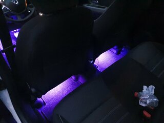

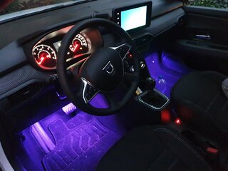

Ja ich hab mir Micro2 Flachsicherungsadapter bestellt. Das sollten die sein die da rein passen. Ich hab in meinem 4 Fußräume eine RGB LED installiert. Mittels App kannste die Farbe, helligkeit, effekte und und und einstellen. Macht schon was her in der Atmosphäre. OK, ich hatte meine bedenken mit Remote und Dauerplus, aber das Auto schaltet es eh automatisch ab und an. Bastle nicht das erste Mal an Radios von Autos, nur das erste Mal im Serienradio da es andere "Eigenschaften" hat.
Ich hab bei LZParts Videos gesehen wie man das Radio rausbekommt, sollte ich hinbekommen. Die Speaker im Sandero sind wirklich der letzte scheiß. Ich höre sehr basslastige Musik und es fehlen die tiefe Frequenzen. Nachdem der Sub eingebaut ist muss ich mir das eh Mal anhören, da Bass dann vorhanden ist und die höhen zumindest gut sind im Sandero DJF würde ich das so belassen.

btw. Ich hab nur dezente WW-Led-Streifen eingebaut, mit separater Funk-FB(nicht IR!). Die fertigen Lösungen mit App, funktionieren meines Wissens doch alle mit einem eigenem WLan-AP? (...und werden sich kaum ins Wlan des Fahrzeugs einbinden lassen)
Geht da, wenn Du die Farben/Helligkeit ändern willst nicht jedes mal die Verbindung zum Media-Nav verloren? :huh:
.... und damit bricht dann die Navigation und das Musikstreaming ab?
....es sei denn Du hast/nutzt das Carplay-, AA-Wireless gar nicht. :think:
