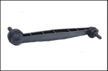

Bei Opel hießen die damals Koppelstangen ... Die waren aus Metall..
Die späteren waren dann nur noch aus Plastik, da die Teile eh nichts halten müssen ;)...
kaputt sind die teile trotzdem gegangen, ebenso die spurstangenköpfe.
das kommt davon, wenn man aus geiz beim schwereren zafira-a die gleichen teile wie beim leichteren astra-g verbaut.
Koppelstangen oder Pendelstützen sind bei vielen fahrzeugen unterdimensioniert, ebenso spurstangenköpfe und traggelenke.

Da ich sie täglich getauscht habe, kann ich dir aus erster Hand bestätigen das die Plastik teile genau so schnell ausgelutscht sind wie die Metall Dinger. Wobei ich noch nie eine verbogene Metall Koppelstange gesehen habe... Ok villeicht mal nach einem Unfall bei dem die Achse abgerissen ist...
Kennst du die Konstruktion rund um die Koppelstangen?
Es ist einfach eine C förmige Metallstange von links nach rechts, gehalten von den beiden Koppelstangen die an den Stoßdämpfern enden...
So richtig viel ansträngende Arbeit machen die nicht.
