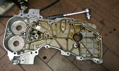

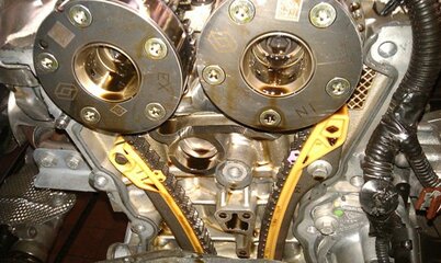

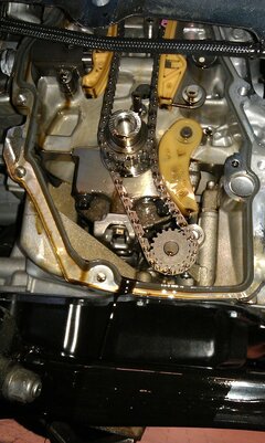

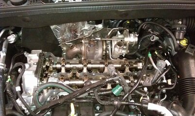

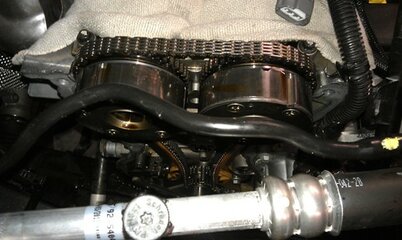

So und hier sin die Bilder von meinem Motor, die ich gemacht habe während der Mechaniker den Motor auseinander gebaut hat.
Bin kein Motorexperte, es sieht aber so aus als:
-auf dem Ventildeckel eine Benzinpumpe sitzt, die über einen zusätzlichen Nocken in der Nockenwelle betätigt wird.
-das die Verstellung der Nockenwellen über den Öldruck gemacht wird.
-das der seitliche Deckel auch mit Ölkanälen durchzogen ist, über die unter anderem die Verstellung der Nockenwellen stattfindet.
-das noch eine kleine Kette unten sitzt, die warscheinlich die Ölpumpe antreibt.
Wer mehr Ahnung hat, darf das gerne richtig stellen :rolleyes: .
Gruß Daciafan007

Der seitliche Deckel unter dem die Steuerkette sitzt war undicht :o .
Bin mal gespannt, bis jetzt 350km und er ist dicht, aber vorher war er über 2000km dicht, mal sehen :huh:.
War gut das der Motor nicht raus mußte und dafür das man eigentlich nie da dran muß hats gut geklappt.

Die Steuerkette sieht schon recht massiv aus,Mehrreihiger Aufbau.:)
