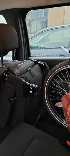

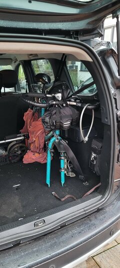

Allerdings baue ich bei meinem MTB das Vorderrad aus, Rückbank kann dann einfach vorgeklappt werden und Fahrrad steht dann auf der Gabel. Sollte bei dir eine Bremsscheibe im weg sein stell es auf den Sattel und Lenker. Ohne Ausbau des Vorderrads wird es von der Länge und Höhe wahrscheinlich nicht passen, hängt aber vom Fahrrad ab.
Wobei, wenn du den Beifahrersitz ganz nach vorne stellst passt es vielleicht auch ohne Ausbau des Vorderrads.
Daneben baue ich den Teil der Rückbank aus weil es sonst für meine Thermarest zu kurz ist. Alternativ kommt ein Feldbett in Frage, das ergibt Stauraum darunter.

Das Fahrrad quer hinter die Vordersitze, dann muss es aber zum schlafen draußen stehen.
Anbei noch 2 Bilder mit Fahrrad im Lodgy

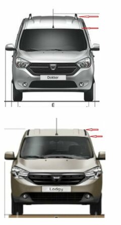

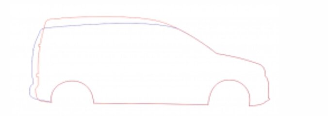

Der Kofferraum des Lodgy ist wohl 11cm länger während der Dokker dafür 10 cm höher. Damit kann jeder selbst entscheiden was ihm wichtiger ist.
Ist der Dokker nur 10 cm höher ?

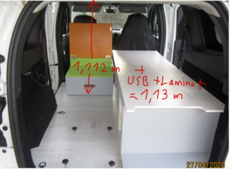

Da wo ich in meinem Lodgy sitze, direkt hinter der Rücksitzbank, habe ich eine gemessene Höhe von 1,112 Meter.
Plus ca 18mm USB-Platte und Laminat komme ich da auf eine Gesamthöhe von 1,13 Meter.
Durch das nach hinten abfallende Dach, hat der hintere Bereich des Kofferraums natürlich eine geringere Deckenhöhe. Einigermaßen Sitzen ist daher beim Lodgy nur an dieser Stelle möglich.
