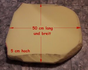

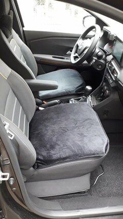

mit verwendet wird. Nach langem hin und her habe ich nun die für mich beste Lösung gefunden, d.h. ein
5 cm hoher fester Schaumstoff, Länge 50 cm, Breite 50 cm, noch in Form geschnitten, in ein schwarzes
Samtkissenbezug für die Kissengröße 50 cm x 50 cm mit rückseitigen Reissverschluss gezwängt. Es geht knapp rein,
ist aber dann super passgenau.
Der Fahrersitz muß wegen dem nun störendem Lenkrads entsprechend runtergefahren werden. Das Fahrgefühl ist nun wie bei einem deutlich höherpreisigen bequemen Sitz und man hat jetzt im Winter selbst bei Minustemperaturen ab der ersten Sekunde kein kaltes Hinterteil, einfach super. Ich hatte zuvor verschiedene Sitzauflagen (sofort wieder zurückgeschickt) und verschiedene Schaumstoffdicken probiert und am Ende hat sich die 5 cm Dicke für mich am optimalsten erwiesen. Ich hatte auch eine Weile ein 3 cm dickes Schaumstoff verwendet, bin aber doch zu 5 cm zurückgekehrt. Straßenunebenheiten werden nun ganz anders gedämpft, fast meint man in einem anderen Auto zu fahren! Mal ausprobieren !

Hallo Volker, das sollte jemand einmal ausprobieren, denn ich habe keine. Aber ich garantiere dir, dass es auch ohne Sitzheizung wirklich nicht eine Sekunde kalt ist. Ich bin jetzt mehrmals bei noch einstelligen Minusgraden ins Auto gestiegen, total vereiste Seitenscheiben, hinten vollkommen zu (vorne nicht, da hatte ich die übliche Windschutzscheibe Alufolie drauf) und es war einfach nur unglaublich, kein bißchen Kältegefühl auf der Sitzfläche.
Na ja, mit einer solchen Unterlagen sitzt man dann wie ein Wackeldackel in seinem Fahrzeug. OK, wer es mag der soll.
Das ist grundsätzlich richtig, stimmt aber nicht, denn man gewöhnt sich daran und dann ist es wirklich vollkommen ok. Diese Bedenken hatte ich anfangs und auf den ersten km auch ! Ich sagte ja bereits, dass man es ausprobieren muß, für den einen reichen 3 cm Schaumstoffhöhe aus. Ich hatte immer wieder hin und her probiert und bin bei 5 cm Schaumstoffdicke geblieben.

Nein leider nicht, ich habe diese im örtlichen Geschäft für Haushaltswaren und -kram gekauft. Die Kosten lagen pro Schaumstoffpolster bei etwa 7 Euro. Der Schaumstoff sollte doch relativ fest und wirklich 50 cm x 50 cm groß sein, nicht kleiner ! Du siehst ja, dass ich den Schaumstoff dann noch etwas in Form geschnitten habe, damit das Kissen hinten richtig gut bis an die Lehne anliegt, denn sonst frierst du exakt an dieser Stelle ! Vorne habe ich die Kante weggeschnitten und an der Seite habe ich die den Schaumstoff ebenfalls etwas flacher geschnitten, hier geht ein sehr sehr scharfes Messer gut, oder auch eine gute Schere. Die Kissenhüllen hatte ich erst im Laden für Kissen der Grösse 55 cm x 55 cm gefunden, dann aber im Internet bei Am..n für die Kissengröße 50 cm x 50 cm nachgekauft. Die ersten Kissenhüllen für 55 cm x 55 cm hatten etwas rumgelabbert, Also ich empfehle die Kissenbezüge für Kissengröße 50 cm x 50 cm ! Die gibt es übrigens in schwarzem Samt günstig im Doppelpack.
---> ("Kissenbezug 50x50cm 2er Set Samt schwarz" in Am..n eingeben, ab 11,99 eu im Set).
Überprüfe auch einmal, ob dir die Schaumstoffhöhe von 3 cm nicht schon reicht. Vielleicht hast du ja ein Exemplar im Haus zum ausprobieren... schon diese Schaumstoffhöhe war schon super im Vergleich zum "nacktem" Sitz....und wie gesagt, hinten an der Lehne muß das Sitzkissen immer perfekt bündig anliegen, sonst zieht es da unangenehm kalt.
