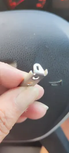

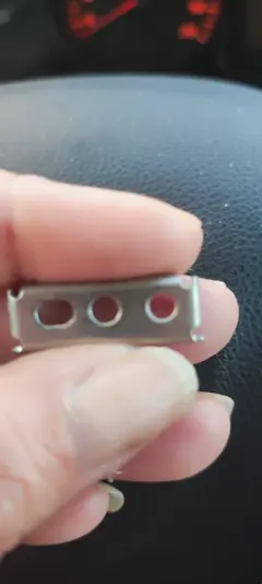

Ich habe von dem Teil ein Foto gemacht
Vielleicht weiß jemand von euch wie das Ding heißt.. In das löchlein in der Mitte gehört das schräublein.

Halterung für die Feder, ist doch uninteressant solange nicht kaputt, Schraube besorgen, fertig...
Würde ich gerne aber ich habe keine Ahnung wie groß und lang das Ding ist. Und die Schraube an der rechten Seite trau ich mich nicht mehr.. Mein Vertrauen ist am Boden zerstört
