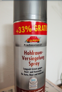

"Carfit" wäre preislich ja der Hammer. Aber das wäscht sich doch mit der Zeit runter , oder ?
"Time Max 300", wenn das wirklich der Bringer ist, kann man auch gerne mal nen 100 ni investieren.
