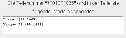

Ersatzteilbild - die Konsole scheint bei beiden Sitzvarianten zu passen.
Als Ersatzteil gekauft, sollte man mehrere Hundert Euro einplanen. Die Konsole kostet z.B. über 300.
Die Ersatzteilnummer für das Oberteil führt auch zu einem Einzelsitz im Kangoo II hinten rechts, der offensichtlich dieses Teil gespendet hat.
Dort könnte man mal forschen, ob diese Variante in Europa verkauft wurde und so eventuell bei einem Teileverwerter fündig werden.
