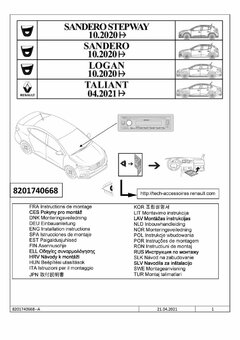

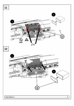

ich bin auf der Suche nach Befestigungsteilen für mein Kenwood BT506DAB+ als günstige Nachrüstlösung.
(Mein Sandero III Access (Winterauto) ist nur mit Radiovorrüstung.)

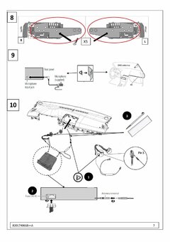

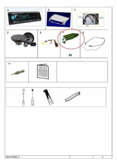

Um den Rahmen des Kenwood sauber befestigen zu können benötige ich die beschriebenen Befestigungswinkel lt. Bild in der Anleitung.
Leider ist DACIA / Renault in DE nicht in der Lage mir zu sagen, welche das sein sollen. Es sind auch keine Teilenummern in der tollen orig. Anleitung verzeichnet! :naughty:
Hat jemand ggf. Einblick (Durchblick) und die Teilenummern für die beiden Montagewinkel für mich?
MfG Brodi74 :rolleyes:

Wenn dein Händler das nicht anhand dieses PDF herausbekommt,
www.tech-accessoires.renault.com/download_doc/?document_id=7236
Dann wechsele mal den Händler.
Schließlich ist das von Renault/Dacia erstellt worden.
Außerdem ist da ja noch der Verweis auf " Renault Accessoires - "
Dort habe ich die Anleitung online her. Die Händler allgemein wissen gar nichts...
Die 8201740668 bezieht sich auch nur auf einen Kabelbaum sonst nix. Keine sonstigen TN innerhalb der Anleitung.

Da kann der Händler ja nix für, wenn die Anleitung Mist ist. Bei den Montagewinkeln steht nur eine „X5„ als Positionsnummer. Ich hätte jetzt gedacht, dass in der Anleitung am Ende eine Tabelle mit Teilenummern ist, aber ist ja nicht. Wie also kommt man auf die Teilenummer? Würde auch Dacia anschreiben.

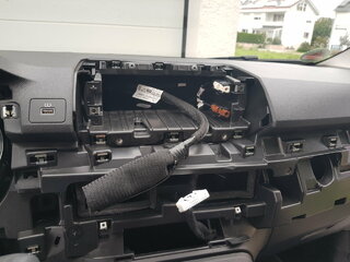

Wie sieht der Schacht denn aus?
Eventuell mal ein Bild davon? :think:

Das ist das Problem er entspricht nicht der Norm man braucht die beiden Montagewinkel um das Radio rechts und links in die Schienen dort fixieren zu können, der Einbauschacht der beim Radio dabei ist 1-DIN er reicht nicht er ist zu klein.
