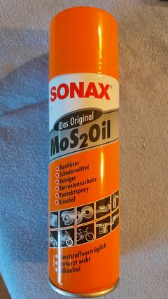

Heute habe ich einfach mal ein wenig von meinem Sonax Mos2 Oil ( Multiöl ) draufgesprüht.Dass geht super. Löst sofort,mit Küchenpapier etwas nachwischen,fertig.

Das Schöne am Sonax Mos 2 Oil ist,es gibt es oft beim Discounter,sehr billig und wirkt sekundenschnell.Ist auch kunstoffverträglich.

Hab gerade nochmal auf der Dose nachgelesen : " Greift Lack,Glas,und Kunstoff nicht an "

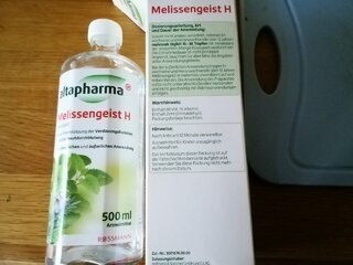

Ist es denn Harz, oder ist es Bienenschiss. Die Bienen scheissen sich leer nach dem Winterschlaf.
Aber du schreibst es ist klebrig.
Wir Imker haben auch reichlich mit Kittharz (Baumharz) zu tuen.
Zur Reinigung nur reiner Alkohol oder 80%iger Alkohol (Melissengeist von Rossmann ist am preiswertesten)
