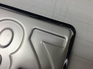

Kurze Erklärung: Ein Kennzeichen wird gepresst. Und anschließend wird auf die Herausgepressten Erhöhungen mit einer art Rolle schwarze Farbe aufgebracht.
Produktions bedingt ist es nicht möglich diese erhöhungen komplett ein zu färben, da der Farbauftrag nur auf der Spitze der Erhöhung stattfindet. Diesen Mangel an Produktionsqualität werde ich für den Rand des Kennzeichens beheben. Ich werde mich auch nur auf den Rand beschränken um komplett aus der Reflektionszone raus zu bleiben! Diese ist heilig und darf unter KEINEN Umständen verändert werden! Da der Rand eh im Kennzeichenhalter verschwindet ist er irrelevant. Trotzdem gilt , wenn ihr es nachbauen solltet , auf eigene Gefahr! Ich habe mich zwar bei meiner Tüv Stelle erkundigt ob es klar geht , das kann bei euch aber schon wieder ganz anders aussehen! So nun gehts los!

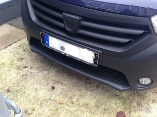

^Wenn man das Glück hat und kurze Kennzeichen bekommt , hat man gleichzeitig das Pech, das kein normaler Kennzeichenhalter passt. Es sieht extrem schlecht und unpassend aus!
^Hinten das selbe Trauerspel wie vorne. Total unpassend!

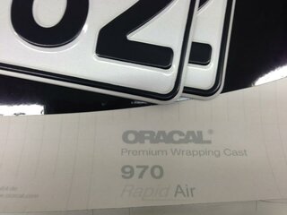

^Den kleinen Weißen Rand außerhalb der schwarzen Umrandung des Kennzeichens werden wir schwärzen. Denn ohne Kennzeichenhalter sieht es bescheiden aus.

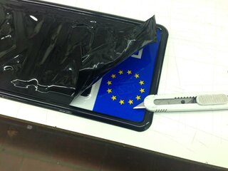

Da ich nichts davon halte auf Kennzeichen "rum zu malen" werde ich Oracal Car Wrapping Folie verwenden. Die Hält warscheinlich länger als das Auto und geht trotzdem wenn man will wieder ab!

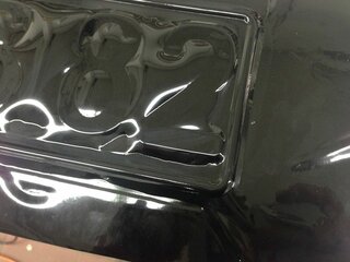

^Im ersten Schritt beklebe ich das gesamte Kennzeichen. Wobei es nur wichtig ist das alles am Rand ordentlich ist. Die Mitte ist egal.
^Hinten habe ich die Folie einfach umgelegt und ordentlich mit dem Heißluft Fön angebacken und in der Rille mit einem Messer Angeschnitten. Aussehen nebensächlich :D
^Im letzten Schritt habe ich die Folie so eingeschnitten , das nur der weiße Rand ganz aussen abgedeckt wird! Also nur das was vom Kennzeichenhalter eh verdeckt wird!

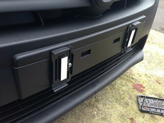

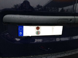

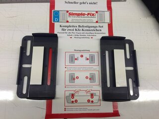

^Das sind die Halterungen die ich besorgt habe um die nicht passenden Kennzeichenhalter zu ersetzten. Da ich keine Schrauben im Kennzeichen mag, war das eine der wenigen Alternativen! Das Kennzeichen sitzt zwar schon bombenfest im Halter, aber es sind zusätzlich noch 2 Klebestreifen angebracht , die das Kennzeichen extra sichern.
^So sehen die Halter im montierten Zustand aus.

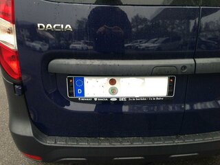

^Kein störender Weißer Rand der die bullige Schwarze Front noch mehr zerstört als das Kennzeichen ansich.
^Ist das nicht einfach schön? Ohne rand und ohne Schrauben!

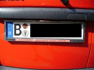

Diese neue bequeme Art mit den Kennzeichenhaltern ist zwar schick und schön birgt aber auch die Gefahr das Kennzeichendiebe(z.B. für Benzindiebstahl) es eben so einfach haben ruckzuck an die amtlichen Dokumente zu kommen.Den nichts anderes sind die Kennzeichen im Sinne des Gesetzes.Was sich ja bei der Wiederbeschaffung bzw Ersatz bemerkbar macht.(Kosten und Laufereien)
Dazu noch die Werbung am unteren Rand:
Ich habe die Werbung des AH auf meinen Kennzeichenhalter gleich mittels Beschriftungsgerät überklebt.Und nutze diese zur Zeit für die Werbung zu diesem Forum ;) das hat es eher verdient :D
Auf dem Bild ist noch der alte Namen zu lesen.
