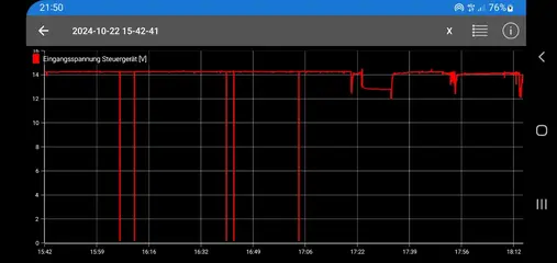

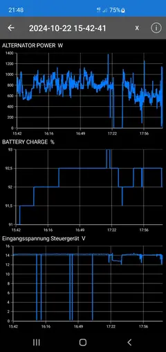

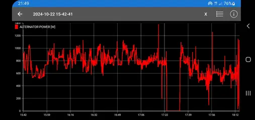

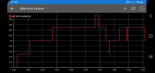

Hier ein paar Bilder
Allerdings mit Licht Radio und Lüftung auf mindestens 2, da Regen.
Hier noch einmal besser aufgelöst aber getrennt.
Oder wie meine von dem Gebastel leidende Frau sagen würde: machs Licht einfach an,...
