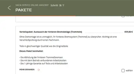

Kostenvoranschlag auf Mydacia.FR:
Es besteht die Möglichkeit, in einer kleinen, unabhängigen Werkstatt eine um etwa 100 € niedrigere Rechnung zu erhalten.
