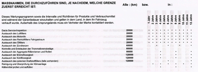

Die Kette soll bei mir alle 4 Jahre, oder das erste mal bei 80.000 km raus, so wie ich den Plan welchen ich erhalten habe lese.
Danke auf jeden Fall für deine Antwort und weil alle immer ein Bild haben wollen, hier:
Falls jemand noch etwas auffält, sehr gerne! :)

Da fallen mir sofort Unterschiede auf.
Austausch Luftfilter ist bei mir alle 60000km
Entstauben der Trommelbremsen bei 80000km
Rillenriemen wie erwähnt bei 120000km
Die Klimaanlage ist bei mir nicht Teil das Wartungsplans.

Oder mein Wartungsplan ist schon wieder veraltet. Der von 2015 war wie gesagt auch anders als der von 2017.
Was mich wundert ist das bei Dir die Klimaanlage mit Überprüfung und austauschs des Kältemittels teil des Planes ist der Bestandteil für die Garantiebedingungen ist. Ich hatte mich bisher immer gefragt warum das nicht so ist.
Ich bekomme sozusagen auch Garantie auf die Klima und muss nichts für die Wartung ausgeben.
Da kommt mir Deine Plan fast wie der aktuellere vor.

Fur ein Bitmap des "deutschen" Wartungsplanes wäre ich echt sehr sehr dankbar, muss nicht mehr sein als der Auszug den ich oben gepostet habe.
Ich will damit nicht vor Gericht, ich will damit auch nicht einem Händler schaden und dem den letzten Cent "raus saugen", aber mein Wartungsplan scheint nicht wie versprochen so ganz "deutsch" zu sein und ich habe da eben noch ein bisschen Gesprächsbedarf mit dem Händler und da bin ich für handfeste Argumente eben dankbar.
