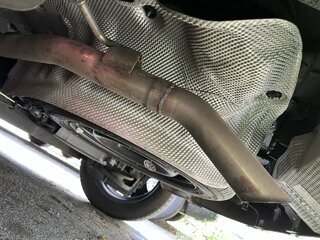

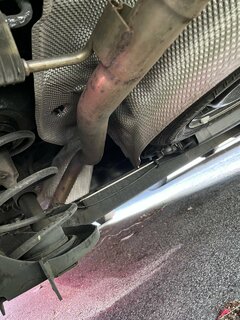

Heute dann mal geschaut, sieht noch ganz vernünftig aus. 2 Jahre alt und knapp 23.000 Kilometer. (Lodgy)
Der Endtopf scheint aber weit weg zu sein :)
