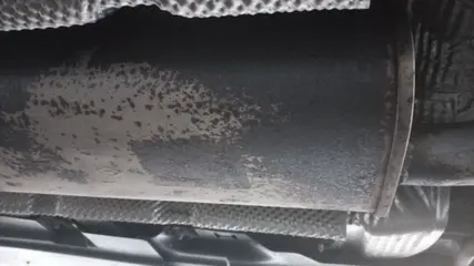

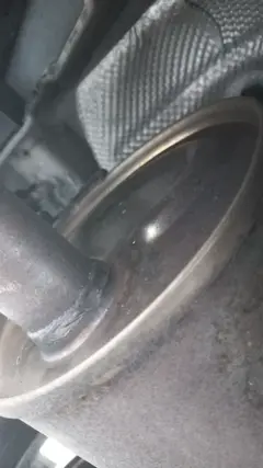

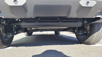

Da muss ich als "Spritsparer" aber widersprechen. Hab mich aus Neugier vorhin mal unter meinen Fuhrpark gelegt.
Oben Jogger von Sommer 2022
Unten Sandero 1 von Anfang 2010. Kurzstreckenauto, immer draußen und noch der 1.Auspuff.IMG-20250317-WA0004.webpIMG-20250317-WA0000.webp
Mahlzeit! Ich hatte ebenfalls die Rostflecken nach 3 Wochen am Auspufftopf. Es stört mich lediglich optisch, obwohl ich selten unter dem Auto liege bzw. hinter meinem Duster herfahre. Nach 5 Minuten Arbeit war der Auspuff schwarz matt, mit hitzebeständigem Lack. Materialschutz wird gering sein aber eine abnehmbare Optik ist wieder hergestellt. 1000062204.webp
Sieht prima aus, welchen Lack hast du da benutzt?
Mich nerven vorallem auch erste Roststellen an der AHK, die würde ich gleich mitmachen
Hochtemperatur Sprühlack für Motoren und Auspuffanlagen. Geht aber auch mit Ofenlack aus dem Baumarkt. Für die AHK würde ich WD40 nehmen. Nur nicht auf die Buchse bzw. weiche Kabelstücke. Auf Dauer macht WD40 in Verbindung mit UV die Weichmacher im Kunststoff kaputt.
