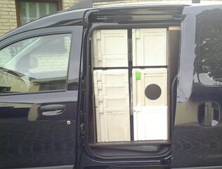

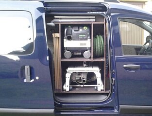

So nach ein paar arbeitsreichen Tagen ist mein Innenausbau fertig :)
Alle Verbindungen sauber 5mm eingelassen, da sollte nichts wackeln!
Alle Werkzeuge haben ihren Platz und der Schraubenkram hat nen Auszug zwischen den Maschinen (von hinten)
Die Bodenplatte ist 50mm gelupft, so passen Wasserwaage, Festoolschienen und Abdeckplatten darunter.
Auf dem Einbau ist noch ein Kleinteilefach und Aufnahmen für die Brio-Querträger.
Alles in allem vier Siebdruckplatten 2500x1250x15, ein Fläschchen D3-Leim, ne halbe Box V4A-Schrauben 3,5x60 und ne kleine Dose Bootslack für die Schnittkanten....
So Feierabend, Kaffee :)
