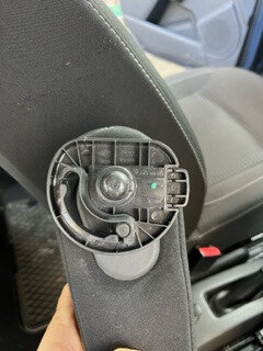

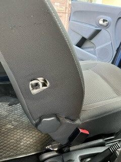

in meinem Dokker ist letztens einfach die Armstütze (Fahrerseite) abgefallen, ich dachte ich seh nicht recht.
Da ist wohl irgendein kleiner Plastiknippel abgebrochen, der das Teil innen in der Öffnung irgendwie fixiert - anders kann ich mir das nicht erklären.
Wat nu? Muss ich mir irgendwo eine neue Armstütze besorgen (wenn ja, wo gibts denn sowas?)
Oder hat einer der Bastler hier irgendne Idee wie man den Nippel ersetzen könnte oder irgendwie anders die Armlehne wieder funktionsfähig bekommt?

Ist ein Standard Fehler bei Dokker und Lodgy. Wurde bei mir auf Garantie ersetzt. Wobei die bei Renault die neue nicht richtig eingebaut haben (nicht tief genug reingedrückt) das habe ich dann anschließend für die Fachkräfte übernommen.
Gibts also bei Renault, ob woanders bin ich leider keine Hilfe.
Hab ich mir neulich für ich glaube 24€ bestellt beim Händler. Geht beim Logan MCV II auch immer kaputt. Naja wenn man sich zu feste abstützt beim einsteigen....^^

Naja der Nupsi der das ganze Ding zusammenhält ist schon sehr spärlich
Habe bei Renault gefragt, die Armlehne kostet ca. 175,- €
War bei mir im Lodgy auch schon kaputt gegangen als ich meine 120 Kilo zurecht gerückt habe. Die Halterung gibt es separat, da brauchst nicht die ganze Armlehne. Preis weiß ich nimmer aber war nicht teuer und war in drei Minuten erledigt. Wurde bestellt, hat 2-3 Tage gedauert bis es da war.
Ich habe den gleichen Misst gehabt. Ich habe das Plastikteil dann gebohrt und verschraubt hält jetzt wohl länger... ;)
