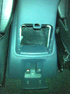

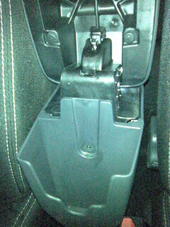

Hier habe ich zwei Bilder, nicht optimale Qualität. 1 Bild von vorne und eins von hinten. Ich habe alle zwei Schrauben gelöst, ohne Erfolg. Die Konsole läst sich nicht anheben bzw. verschieben. Es können auch die zwei Halbschalen nicht abgenommen werden.

Habe eure Videos angesehen und alles versucht, gezogen,gedrückt,Sitze nach vorne und hinten geschoben und nach zusätzlichen Schrauben gesucht ohne Erfolg. Das Problem kann nur noch unterhalb der zwei Halbschalen liegen aber diese bekomme ich auch nicht ab.:angry:

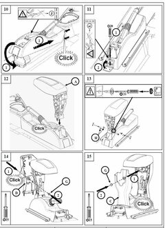

wahrscheinlich muss die Mittelkonsole angehoben werden oder die Lehne ist in dem Metallgestell von oben eingerastet.
Hihi, das Problem hatte ich letztes auch. Die vordere Schale der Verkleidung muss mann mit schmackes abziehen. Klemmt sehr fest. Die hintere ist dann noch mit einer weiteren Schraube gesichert. Bei mir ist dabei nichts abgebrochen.

Genau dies ist es. Bild 14 + 15 zeigen diese zwei Halbschalen diese sind mit einem Click Mechanismus miteinander verbunden und diesen bekomme ich nicht von einander getrennt. Oder muss ich mit Gewalt diese auseinander ziehen?

Bei mir Hilft nicht einmal dieser Ruck, eher reiße ich etwas ab. Gibt es vielleicht einen Trick um die beiden Plastik Klammern anzuheben? Ich versuchs mal mit einem steifen Draht.

So ich habe es. Mit angemessener "Gewalt" ging es auseinander ohne etwas zu zerstören.:lol:
