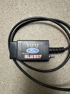

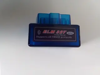

Kannst Du mir die genaue Bezeichnung deines ELM 327 nennen, dafür Danke
Ich habe gestern den Neuen Sandero von meiner Tochter abgeholt und da funktioniert es auch nicht
Mit dem ELM327 mit USB und Win 11 habe ich zwar Kontak bekommen, allerdings bekomme ich immer folgende Rückmeldung:
ELM Anfrage senden: 11 03
Bad ELM response: WRONG RESPONSE: NR: Service Not Supported In Active Session(7F117F)
ELM antwortet: WRONG RESPONSE: NR: Service Not Supported In Active Session(7F117F)
Wechsle zum Sitzungsmodus 10C0| Bad ELM response: WRONG RESPONSE: NR: Request Out Of Range(7F2231)
Bad ELM response: WRONG RESPONSE: NR: SubFunction Not Supported (7F312)
Bad ELM response: WRONG RESPONSE: NR: SubFunction Not Supported 7F312)
Bad ELM response: WRONG RESPONSE: NR: SubFunction Not Supported Supported(7F3E12)
