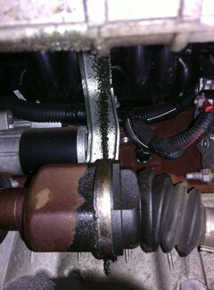

Hallo, weiß jemand, ob das reparierbar ist? (Siehe Bild) Der Faltenbalg selber ist dicht, es kommt aus der Metallbuchse raus, wie ich heute beim Ölwechsel auf der Hebebühne festgestellt habe. Ein Fettnippel könnte ich zum nachfetten rein setzen, das Fett spritzt aber raus. Ist das reparierbar oder muß ich rechts eine neue Antriebswelle einbauen? Wenn ja welche Marke ist empfehlenswert. Die Antriebswelle hat jetzt 116000 km hinter sich.

Da wird wohl der Simerring zum Getriebe hin undicht sein.

Ich lege mich heute noch mal unter das Auto mit einer stärkeren Lampe und reinige mal das Spannband mit Bremsenreiniger und einem Lappen um die Ursache zu finden. Wenn ich die Ursache finde, mache ich mit meiner guten Kamera noch mal Fotos.
Wenn es nur das Spannband ist, müsste es ja ausreichen, die Gleichlaufgelenk-Glocke kpl. zu säubern, das Spannband zu entfernen, den Faltenbalg nach hinten schieben, neues Fett einzufüllen, den Faltenbalg wieder aufziehen und ein neues Spannband zu befestigen ohne die Gelenkwelle ausbauen zu müssen?
Weißt Du wo man so ein Spannband einzeln kaufen kann, oder als Set falls einzeln nicht verfügbar? Normale Spannbänder aus Edelstahl funktionieren meiner Erfahrung nach nicht.
Muss ich das Fett aus den Schwarzen Tüten nehmen? Das müsste so wie es im Film aussieht, Grafitfett sein, so etwas gibt es ja auch einzeln für die Fettpresse oder lose als Dose.
Das hatte meiner auch mal. Ich habe mir dann eine Manschette gekauft, habe aber aus Zeitmangel erstmal nur die Schelle/Spannband getauscht, damit war das Problem schon behoben.
Hallo, ich habe damals nur die Schelle getauscht und dachte das Problem ist erledigt. Bei TüV wurde es bemängelt. Ich habe jetzt festgestellt, das bei der Manschette ein Haarriss ist, der das Fett austreten lässt.

ich muss leider das Thema noch mal hochsetzen, ich habe letztes Jahr die Antriebswelle zum TÜV im Juli herausgenommen und einen neuen Faltenbalg darauf gemacht. Jetzt habe ich das Auto kontrolliert, siehe da, bedauerlicherweise das gleiche Bild wie vor einem Jahr, obwohl ein neuer Faltenbalg von mir montiert wurde, spritzt das Fett wieder an der Seite heraus. Ich habe die Schelle auch mit einer richtigen Zange dafür angezogen.
Falls es jemanden interessiert, das Abziehen mit dem Lagertrennmesser und hinterher das Rauf bringen mit passender Nuss und Hammer, klappte einwandfrei.
Was könnte ich aber bei der Montage vom Faltenbalg selber falsch gemacht haben, dass dieser wieder undicht ist?

Es könnte sein, dass trotz der richtigen Zange die Schelle nicht fest genug sitzt. Bevor Du nun erneut etwas tauscht, nimm mal einfach eine normale, große Schlauchschelle wie für Gartenschläuche und zieh die mit dem Schraubendreher an. Das funktioniert und die hat auch Platz. Wegen Unwuchten musst Du Dir keinen Kopf machen, da passiert nichts. Ich habe das auch schon öfter gemacht und das ist mehr, als nur ein Notbehelf. Nur bitte keine ganz billigen Schellen nehmen, die "geschlitzt" sind.
Erst mal vielen Dank, ich habe mir damals Edelstahlkabelbinder gekauft, die passen auch genau rein, damit werde ich es probieren, vorher aber das herausgespritze Fett wieder auffüllen. Die alte Schelle werde ich mit einer Eisensäge vorsichtig aufsägen, damit ich den Faltenbalg nicht beschädige. Ich werde in ca. einem halben Jahr noch kurz einen Eintrag schreiben, ob das geholfen hat.
@Familiendacia
Mit Edelstahlkabelbinder habe ich es auch mal probiert, aber die ziehen meist nicht fest genug zusammen. Da bist Du mit welchen aus schwarzem Kunststoff besser bedient. Schwarz deshalb, da diese unempfindlich auch gegenüber UV-Strahlung sind. Aber wie gesagt, ich empfehle Dir einfache, passende Schlauchschellen mit Schneckengewinde.
