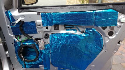

Für die Türen reichen 4m x 0,50 m Alubutyl-Matten, also 2 qm gut aus, wenn man sie an der Innenfläche plus Innenrahmen, wo die Türverkleidung wieder draufkommt, dämmt.

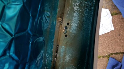

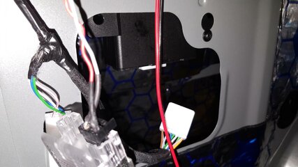

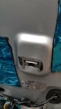

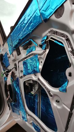

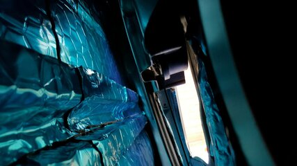

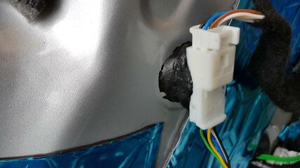

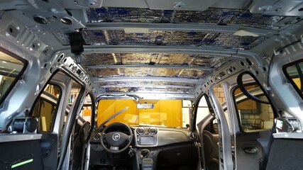

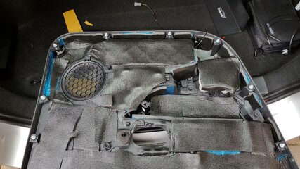

Habe die Türen zum Innenraum hin gedämmt und im Feuchtbereich nach innen und außen hin, mit Alubutyl 2mm dick. Die Türverkleidung mit Alubutyl und Dämmschaummatten. Auch alle Stecker und Kontermuttern/Bleche und die geklippsten Elemente der Türverkleidung mit Butylschnur unterlegt, da rappelt nichts mehr. Neu Versigelt mit Fluidfilm AS-R und dann mit Permafilm.

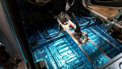

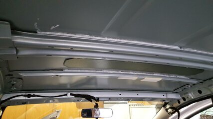

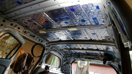

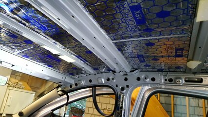

Letzte Woche mit „Elektrotheke“ zusammen Dach und Boden mit Alubutyl und Himmeloberseite mit Dämmschaummatte gedämmt. Dabei dann gleich den halt der Dachtraversen mit Karosseriekleber verstärkt. Kofferraum, Rückbank und hintere Türen sind demnächst fertig.
Materialverbrauch bisher 6qm Alubutyl 2mm, 3qm Dämmschaummatte 1cm dick, 3 Türklipps und 2 Karosserieclips ersetzt weil abgebrochen beim ein-ausbau:o. Also direkt ein paar besorgen auf Vorrat. Sieht dann bei meinem MCV II so aus….

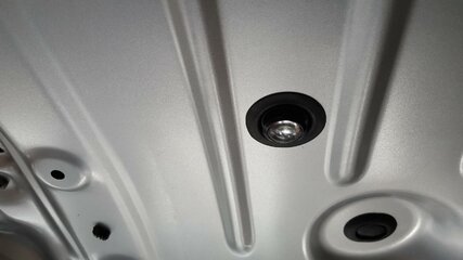

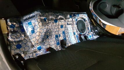

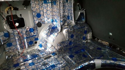

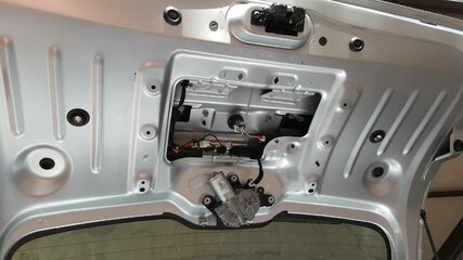

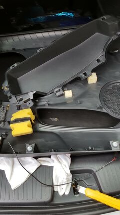

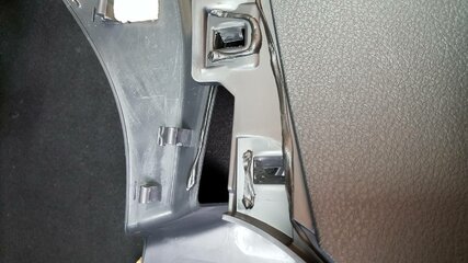

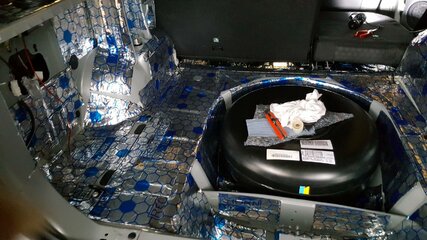

So, jetzt ist`s hinten auch ruhiger. Leider kamen die bestellten Dämmschaummatten noch nicht, wird noch nachgebessert. Nochmal vielen Dank an „Elektrotheke“ für Rat und Tat so wie an „LoganFan“ für sein Heckklappenflutlicht.
