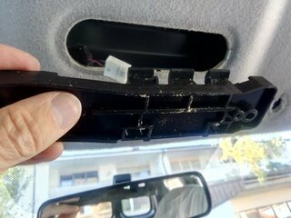

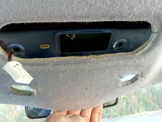

Ich habe auch einen Kabelbruch beim Antennenkabel. Zumindest habe ich festgestellt, dass vom Antennenstecker zum Antennenfuss R>10 MOhm ist, d.h. Unterbrechung.
Das Antennenkabel verläuft an der Beifahrerseite und entsprechend habe ich den Himmel soweit geöffnet, dass ich hinkam: Brillenfach, Haltgriff auf Beifahrerseite, Innenbeleuchtung und Sonnenblenden abgeschraubt. Bei den Sonnenblenden war die ausrastbare Halterung etwas tricky. Die Torx-Schraube sollte die Halterung freigeben, wenn man sie reindrückt, aber das Platiskteil wurde ziemlich in mitleidenschaft gezogen. Dann war noch ein schwarzer Kasten über dem Anschluss für den Antennenfuss, der auch mit einer Torxschraube festgeschraubt war und mit zwei Blöcken (zum Rausziehen) arritiert war. Die Verkleidung vom vorderen rechten Holm habe ich auch noch entfernt. Dabei ist die Gummilippe entsprechend abzuziehen, ca. 50 cm.
Das alte Antennenkabel konnte ich mit etwas zupfen und drucken lockern, sodass man es rausziehen könnte. Ein neues Kabel konnte ich durch Reinstecken und Nachschieben mit den Fingern und Spitzzange vom Antennenfuss zum Radio reinbekommen.
