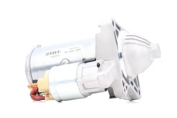

Hallo allerseits, ich wollte gerade losfahren und hörte wie sich der Anlasser
durch dreht. Aber nicht der Motor. Als ob dieses kleine Ritzel nicht nach
vorne geht um die Schwungscheibe mit zu nehmen.
was meint ihr ? gleich einen kompletten Anlasser kaufen ?
Kann mir jmd helfen das ich den richtigen Anlasser kaufe

Das wäre der Anlasser für den H4B400 Motor, für Fahrzeuge ohne Stop und Start Automatik:
Suche - 233000779R Die angebote sollten mit dem Typenschild des original Anlasser abgeglichen werden.

notfalls fahr zum Boschdienst und lass Dir einen regenerierten einbauen. Ein Neuer kostet, meine ich, um 120 Euro z.B. von Valeo . Gut nicht bei Renault, aber im freien Handel.
So wie Du das beschreibst ist der Magnetschalter wohl hin.
Ich sag mal so, ein paar gezielte Hammerschläge auf den Magnetschalter wirken Wunder . Ist keine Dauerlösung, hilft aber, das er wieder einrastet.
